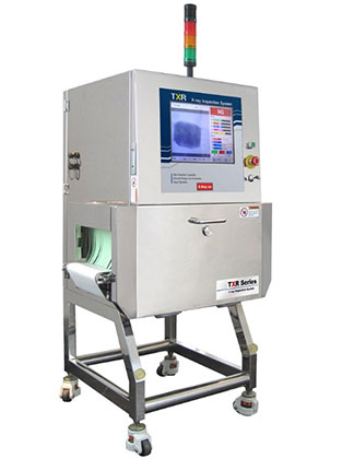

Наша компания начала поставки рентген-детекторов Vemata с функцией искусственного интеллекта – первое оборудование уже работает на предприятии по изготовлению творожных сырков.
Новая функция сразу значительно улучшила качество проверки готовой продукции. С ее помощью, во-первых, существенно повышается чувствительность детектора, который достоверно распознает более мелкие посторонние частицы. Во-вторых, увеличивается степень достоверности и, следовательно, уменьшается количество ложных срабатываний рентгена. В-третьих, как результат, повышается стабильность и скорость работы производственной линии.
Использование рентген-детектора с функцией искусственного интеллекта (AI) особенно будет полезно при работе со сложными продуктами. Например, как в случае с творожными сырками.
В рассматриваемом примере наши специалисты установили рентген-детектор для контроля групповой упаковки творожных сырков. Каждый сырок при этом упакован в индивидуальную обертку, а всего в коробке 12 сырков, уложенных в два ряда. Такая упаковка сама по себе представляет определенную сложность для инспекционного контроля, так как при транспортировке на конвейере продукция непроизвольно, пусть и немного, но все же перемещается внутри коробки.
Поэтому и настройка рентгена на такую продукцию сама по себе является трудоемкой задачей. Для оптимальной настройки необходимо провести большое количество тестов – от нескольких десятков до нескольких сотен, причем как на конвейере, так и вручную. Полученные показатели заносятся в программу по обнаружению включений и на их основе рентген контролирует готовый продукт в рабочем процессе.
Чтобы улучшить качество инспекции, инженеры компании «Вемата» дополнительно использовали модуль искусственного интеллекта. Полученные данные стандартных тестов модуль AI обработал, спрогнозировав определенную модель работы с учетом множества изменяемых факторов, которые невозможно смоделировать или предусмотреть на производстве в реальных условиях. Например, изменения в освещенности, яркости, контрастности; изменения в скорости работы; увеличение или уменьшение размеров и формы инородных включений и т.п.
В частности, перемещение сырков в коробке в самых разных направлениях может заставлять детектор реагировать и останавливать конвейер, что по факту будет ложным срабатыванием. Если настройку чувствительности понизить, то тогда рентген не будет останавливать конвейер, но рано или поздно пропустит брак. Это однозначно в конце концов приведет к рекламациям от покупателей.
Функция AI как раз и решает подобную проблему: программное обеспечение с AI моделирует возможные сочетания различных неблагоприятных комбинаций в продукте и условиях работы и создает рабочую модель ПО по обнаружению брака.
Результаты нашего теста на производстве творожных сырков представлены в таблице: рентген-детектор работал в двух режимах – при стандартной калибровке и с функцией AI.
Как видно, с функцией AI рентген-детектор VEMATA в большинстве случаев обнаружил контрольные образцы по размерам в два раза меньше, чем изначально представленные клиентом для тестирования.
Важный результат – это количество ложных срабатываний. В первом случае их количество составило порядка 10% от общего количества проверенной продукции. С модулем искусственного интеллекта мы протестировали в финальной части наладки 1400 упаковок готовой продукции, и количество ложных срабатываний составило три единицы. Такой результат впечатлил технологов производства.
Отметим значение AI-функционала не только при работе со сложными продуктами, но и там, где очень важно качество – например, при производстве детского питания, или там, где производство работает круглосуточно и на высокоскоростных линиях.
Другой аргумент в пользу рентгенов с функцией AI – это еще больше уверенности для производителей в качестве, что может иметь значение в случае ужесточения отраслевых стандартов.
В заключение отметим, что рентген-детектор VEMATA клиент поставил взамен известного оборудования одного из глобальных производителей, который сейчас не поставляет свою технику в Россию. Технологи на производстве отметили, что оборудование VEMATA ни в чем не уступает своему конкуренту, работает как минимум на том же технологическом уровне, а в некоторых вещах и превосходит своего конкурента.
