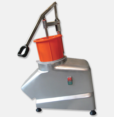

Компания ПРАКТИКА представляет новую овощерезательную машину от KOCATEQ модель HLC-500
На выставке HOST-2009 (Милан, Италия) компания KOCATEQ продемонстрировала новую модель овощерезательной машины HLC-500.
Профессиональная овощерезательная машина с мощным асинхронным двигателем. Полностью металлический корпус изготовлен из анодированного сплава алюминия. Тщательная обработка и полировка всех поверхностей соприкасающихся с продуктами позволяет легко очищать машину в конце рабочего дня.
Крышка отсека нарезания полностью снимается для целей очистки. Бункер подачи продуктов FEEDER-FLEX из пищевого полиуретана круглой формы диаметром 165 мм с двумя съемными перегородками. Форма бункера и наличие съемных перегородок позволяют нарезать крупнокусковые продукты и овощи целиком без предварительного нарезания.
Машина поставляется со стандартной системой автоматической защиты основанной на импульсных датчиках (автоматическая блокировка работы двигателя при неправильной установке ножей и FEEDER-FLEX, подъеме толкателя). Эта же система позволяет при работе обойтись без повторного нажатия кнопки «Старт».
При первом включении оператор нажимает кнопку «Старт», а при последующих загрузках продукта машина автоматически включается/отключается в зависимости от положения толкателя продуктов.
Регулируемые по высоте ножки, позволяют устанавливать овощерезку на не ровную поверхность.
Полное соответствие требованиями стандартов безопасности и гигиены Европейского Союза и Российской Федерации.

  • Диаметр ножей: 185 мм.
  • Полностью металлическая конструкция дисков для достижения повышенной надежности, специальная заточка кромок лезвий для достижения аккуратного внешнего вида поверхности реза.
  • Пониженная скорость вращения позволяет нарезать картофель фри, кубики и работать с вареными овощами.
