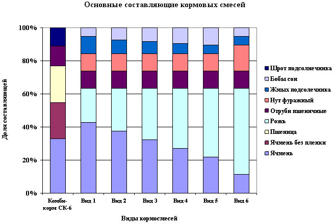

Для иллюстрации на диаграмме приводятся основные составляющие некоторых видов комбикормов и кормовых смесей, разработанных при проведении экспериментального откорма групп животных. В качестве эталонного был принят комбикорм СК-6, содержащий в качестве основных составляющих: ячмень (до 30%), ячмень без пленки (20%), пшеницу (20%), отруби пшеницы (11%), шрот подсолнечника (до 10%). В состав разработанных кормосмесей в качестве основной была включена такая распространенная культура как рожь (от 20 до 50% и выше), одна из самых дешевых составляющих корма.
