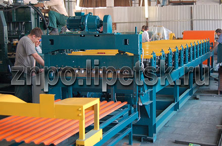

К стандартному оборудованию для производства профилированного листа относятся пять элементов, имеющиеся в каждой производственной линии: разматыватель рулонного металла, прокатный стан, гильотина, приемное устройство и САУ.
 Линии по производству профнастила
Рассмотрим данные элементы подробнее:
  • Разматыватель рулонного металла. Его другое название - размотчик рулона. Может быть двухопорного типа и консольного типа. Размотчик консольного типа оснащен кран-балкой грузоподъемностью не менее пяти тонн. Данный тип размотчика экономически более выгоден, чем двухопорный. Для того, чтобы зарядить размотчик рулона двухопорного типа, необходимо сначала снять катушку с опор, вставить ее в рулон металлического проката и вновь установить ее на опорах. Для данного типа разматывателя необходимо дополнительно устанавливать какое-либо подъемное устройство.
  • Прокатный стан. Имеет другое название - профилегибочный стан. На этом профнастил оборудовании рулонный прокат приобретает вид профилированного холодногнутого листа. Для разных видов профиля необходимо иметь разные типы прокатных станов. Является основным элементом производственной линии.
  • Гильотина, гильотинные электромеханические ножницы. Данным профнастил оборудованием профилированному листу придается вид конечной продукции. С их помощью профнастил режется на листы определенных размеров. Лезвия гильотинных ножниц устроены таким образом, что идеально подходят к любому виду профиля.
  • Приемное устройство. Обычно оснащено откатной тележкой или автоматизированным штабелером. На этом оборудовании готовую продукцию завода упаковывают и транспортируют на территорию склада.
  • Одним из наиболее важных элементов линии по производству профнастила является система автоматизированного управления технологическим процессом - САУ. Благодаря данному оборудованию, электродвигатели производственной линии имеют полную защиту от замыканий различного типа, увеличен срок службы механического оборудования, оператору легче управлять скоростью производственного процесса.
