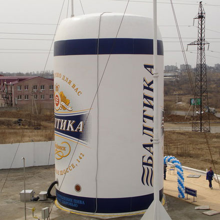

Купольный газгольдер.
Установка газгольдера купольной конструкции позволяет запасать много газа при среднем давлении. Данная конструкция крепится непосредственно над ферментером с реагирующей биомассой. Постепенно наполняясь биогазом, купол увеличивается в размерах. При достижении критического давления газ передается потребителю или стравливается через специальный отвод.
Купольные газгольдеры состоят из внешнего купола, стойкого к атмосферным осадкам, негативному влиянию ультрафиолета и температурных перепадов, и внутренней оболочки- мембраны, которая способна растягиваться и противостоять агрессивной среде и примесям, находящимся в биогазе (углекислота, сероводород). Между куполами закачивается воздух, он обеспечивает биогазовые установки теплоизоляцией и не позволяет газгольдеру терять форму.
Главными достоинствами такого типа хранения газа является простота использования, отсутствие компрессоров и высокого давления, а значит, ниже риски аварийных ситуаций. Но все равно наличие легко воспламеняемого газа требует соблюдения высоких норм пожарной и эксплуатационной безопасности.
