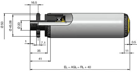

Приводные ролики серии 3500 (мах нагрузка 2000 N)
Труба - D50, 60
Длина - RL 200-1400 мм
Материал - ПВХ, оцинкованная сталь, нержавеющая сталь
Приводная головка - под цепь 1,2" Z11, Z14, под пассик R5, под ремень PolyVee
Материал - сталь, полиамид
Подшипники - углеродистая сталь, нержавеющая сталь
Шпиндель - D14 под болт или подпружиненный
Подробнее »»

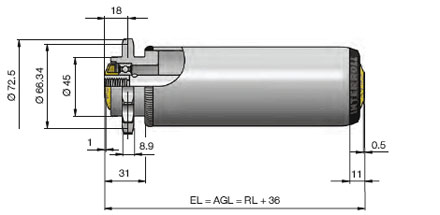

Приводные ролики серии 3560 (мах нагрузка 3000 N)
Труба - D60
Длина - RL 200-1500 мм
Материал - оцинкованная сталь
Приводная головка - под цепь 5,8" Z13
Шпиндель - D17 под болт
 Конвейерные ролики Interroll
Подробнее »»
