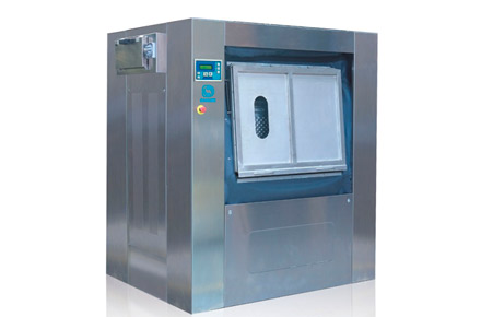

Самое громкое и долгожданное событие - это расширение популярной линейки стиральных барьерных машин серии MEDICAL, теперь доступна машина загрузкой 33 кг. Напомним, что серия MEDICAL отличается компактными размерами. Эти асептические барьерные машины по загрузке соответствуют более распространенным классическим барьерным машинам серии ASEP, но гораздо удобней, т.к. имеют более широкий загрузочный люк (он увеличился и стал 450х320мм) и меньшие размеры, что позволяет использовать их в небольших прачечных, там, где ценится каждый свободный метр. Новая машина MEDICAL 33 немного шире предыдущих моделей на 22 и 16 кг. Так же, как заявляет производитель, в конструкцию MEDICAL 33 внесены несколько изменений, в результате чего внутреннее пространство машины лучше вентилируется, электроника не перегревается, а также лучше решена проблема вибрации. Кроме того, машины серии MEDICAL доступны в комбинированном исполнении, т.е. могут нагревать воду или паром или электричеством по желанию оператора.
 Новинки от Danube International - поступательное развитие

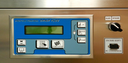

Переключение между режимами Electro и Steam осуществляется простым движением тумблера на передней панели машины, и не требует вмешательства технического специалиста для переподключения коммуникаций. Что еще не маловажно - новые машины будет возможно подключать не только к электрической сети в 380В, но и к трехфазной на 220В, что делает применение данных машин возможным в условиях, когда другие промышленные машины невозможно использовать. Новая электронная плата DANA-4 способна управлять уже 11-тью насосами дозаторов жидких моющих средств, из которых 7 можно подключить к существующим специальным разъемам; и еще 4 насоса, если они не используется, можно подключить к емкостям для сухого порошка. 11 дозаторов позволяют стирать и дезинфицировать белье более эффективно, так как позволяют создать более сложный набор моющих компонентов с учетом потребностей клиента и рекомендаций поставщиков химии. Новый инвертор позволяет экономить до 35% электроэнергии двигателя. В целом машина очень экономична по расходу воды и электричества и не имеет аналогов на рынке: так расход электричества для MEDICAL 33 составляет всего 9 кВт, а воды всего 12,7 литров на килограмм белья!
Так же стоит отметить увеличенный G-factor у новых машин MEDICAL 33, он составляет 448 притом, что предыдущие модели, например MEDICAL 22, имели 361. Как известно, чем выше показатель G-factor, тем лучше и эффективней отжим у стиральной машины. Изменилась ручка дверей загрузочного люка: теперь она полностью металлическая без использования пластиковых элементов, что, конечно же, надежнее и долговечней. Проведена работа по унификации запасных частей между серией ASEP и MEDICAL: теперь большинство блоков и основных узлов машины являются взаимозаменяемыми. Но самое важное достоинство барьерных машин MEDICAL – это, конечно же, цена: разница между машинами MEDICAL 33 и ASEP 33 с одинаковой загрузкой составляет примерно 8500 евро!!! Расширились опциональные возможности, теперь доступно следующее:

Также изменения затронули обычные стиральные машины, так например серия WED получила, наверное, самый современный программируемый компьютер, который позволяет легко и без специальной подготовки изменять и добавлять программы, менять параметры, шаги и этапы внутри существующих программ. Если еще несколько лет назад сам производитель заявлял, что самый современный компьютер - это DANA-1500, который стоит на барьерных машинах, теперь это однозначно WASH CONTROL 4.6.0, который применяется на стиральных машинах серии WED. Сегодня стандартный набор программ составляет набор из 17 готовых программ, которые могут быть изменены, а так же 83 свободные программы, которые могут быть добавлены клиентом по мере необходимости или возникновении потребности в особых параметрах стирки. Компьютер стиральных машин серии WED автоматически собирает информацию об ошибках, что позволяет проверить буквально за 5 минут работоспособность основных узлов, таким образом, теперь, не открывая панели корпуса, можно установить причину неисправности или ошибки.
