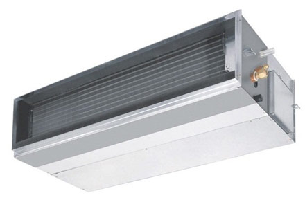

Одной из важнейших технических характеристик, которую необходимо знать, если вы решили купить кондиционер, является мощность охлаждения (не путайте с мощностью самого кондиционера!). Но как вычислить оптимальную мощность охлаждения кондиционера именно для вашего помещения? Мы предлагаем воспользоваться для её расчета нижеприведенной методикой.
