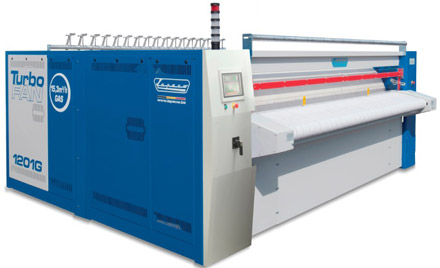

Предлагаем проходные гладильные катки с двухсекционной поворотной мульдой. Диаметр вала - 900 – 1200 – 1600 мм.
Количество валов 1-2-3. Рабочая ширина - 2700 – 3000 – 3300 – 3500 – 4000 - 4200 мм. Скорость глажения в зависимости от давления пара, и количества валов от 4,5 до 50 метров в минуту. Гладильные катки долговечны, удобны в работе и обеспечивают первоклассное качество глажения.

Перфорированный вал из стального листа + конические пружины + термополотно. Тяжелые подшипники большого диаметра. Каждый вал имеет свой отдельный отсос пара. Специальные конические пружины фирмы ЛАПАУ имеют очень долгий срок службы, практически 15-20 лет. При необходимости можно заменить каждую пружину отдельно.
Конструкция мульды с паровым обогревом
Поворотная самоцентрирующаяся мульда изготовлена на заводе фирмы ЛАПАУ, из стального листа толщиной от 15 до 20 мм. Эта тяжелая и стабильная сварная конструкция состоит из двух частей, соединенных шарниром. Внутренняя часть мульды полирована. На наружной стороне мульды (в продольном направлении) приварены специальные каналы для пара. Каждая половина поворотной мульды имеет от 6 до 10 продольных каналов (в зависимости от диаметра вала). Все каналы имеют свой отдельный вход для пара и выход для конденсата, что обеспечивает хорошую интенсивность теплообмена. Все каналы для пара имеют очень маленький объем. Высокая скорость пара, и теплообмен в кипящем слое способствуют интенсивной передаче тепла на гладильную поверхность мульды. Два гидравлических цилиндра, расположенные по краям одной их половин мульды, обеспечивают хороший прижим мульды к валу. Имеется возможность бесступенчатой регулировки усилия прижима мульды к валу
Преимущества гладильного катка с поворотной мульдой
Конструкция мульды увеличивает поверхность глажения на 15%
Двухсекционная самоцентрирующаяся мульда и вал с коническими пружинами ЛАПАУ, обеспечивают идеальный прижим на весь период эксплуатации гладильного катка до 15 - 20 лет. Геометрия внутренней поверхности мульды полностью соответствует наружной поверхности гладильного вала, что обеспечивает хороший прижим и хорошую производительность гладильного катка на весь период эксплуатации.
Бесступенчатая регулировка усилия прижима мульды позволяет получить идеальное качество глажения белья из разнообразных тканей, а также компенсирует возможное уменьшение диаметра гладильного вала, возникающее в связи с усадкой термополотна.
Специальные конические пружины, установленные на гладильном валу сохраняют геометрию вала на длительный период, до 15 - 20 лет. При случайном повреждении пружин, возможна простая замена одной или нескольких пружин. Это намного проще и выгоднее, чем полная замена всей пружинной обмотки на гладильных валах другой конструкции, например ламельная обмотка вала. Замена определенного участка пружин ЛАПАУ, намного проще и дешевле.
