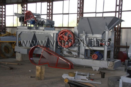

Современная дробильно сортировочная установка (ДСУ) - это не просто комплект технологического оборудования, объединенный в разветвленную поточно-транспортную систему. Это несколько десятков блоков, связанных единым производственным процессом, и функционирующих в автоматическом режиме.
Простейшая технологическая схема ДСУ
В составе технологической схемы ДСУ предусмотрены операции и узлы различные по назначению:
  • за загрузку исходного продукта отвечает бункер или вибропитатель с вибратором на борту;
  • за предварительную сортировку с отсевом крупной (до 60 мм) фракции (после чего ленточный конвейер транспортирует её либо в направлении отдельного конуса, либо для повторного дробления) отвечает блок предварительной сортировки;
  • предусмотрены узлы первичного, а также мелкого дробления;
  • осуществляется разделение промежуточных продуктов (надрешетная фракция возвращается для повторного дробления,
а межрешетная порода подается на дальнейшую переработку);
  • производится финальная сортировка, при которой подрешетный стройматериал рассеивается на несколько фракций;
  • транспортировку промежуточных продуктов между блоками дробления и сортировки, а также отгрузку на склад осуществляет конвейер.
  • готовая продукция различных фракций подается в различные отсеки склада, откуда отгружается потребителю.
Автоматизированная дробильно - сортировочная установка
Автоматизированная дробильно сортировочная установка может работать в нескольких режимах:
  • ручного (местного);
  • дистанционного;
  • и автоматического управления.
Они позволяют запускать и останавливать оборудование в последовательности, заданной технологическим регламентом; «дозапускать» остановившиеся механизмы без отключения действующих. Возможен останов комплекса, чтобы разгрузить конвейер. Сам ленточный конвейер может быть автоматически остановлен или заблокирован.
Перед запуском механизмов активируются звуковые и световые индикаторы. Дистанционно подаются предупредительные кодовые сигналы, запускаются системы вентиляции или аспирации. В аварийных ситуациях, например, при коротком замыкании или перегрузке, электрооборудование автоматически отключается. При аварии механизмы можно останавливать, как с центрального пункта управления, так и с любого участка транспортной цепочки.
