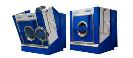

Индустриальные стиральные машины COMBI (Оpen pocket) LAPAUW (Бельгия). Загрузка 100-120-160-220-330 кг
 Lapauw - оборудование для современных прачечных
Это тяжелые и устойчивые индустриальные фронтальные стиральные машины с окончательным отжимом. Масса машин достаточно велика что бы погасить вибрации, запатентованная подвеска отличная от используемых на аналогичных моделях у других производителей, снижает дисбаланс и вибрации при отжиме.
Внутренний барабан не разделен на секции. Машины имеют функцию Tilting (наклон вперед или назад). С помощью данной стиральной машины возможна стирка белья любого типа белья начиная от обычного прямого фасонного белья, подушек, одеял, ковриков, ковровых дорожек. Прочная тяжелая конструкция, металлический мощный клапан слива для быстрого слива больших объемов воды без засоров или залипаний, просторный барабан, это позволяет стирать в этих машинах не только постельное белье или фасонную одежду, но также ковры, маты, дорожки, содержащие песок.
Стиральные машины COMBI от LAPAUW имеют свободно программируемый микропроцессор, с возможностью создать практически любую программу стирки, а так же диагностики ошибок, компьютер машины способен управлять 16-32 дозаторами также имеется возможность сохранить или загрузить программу на внешний носитель данных (флешку).

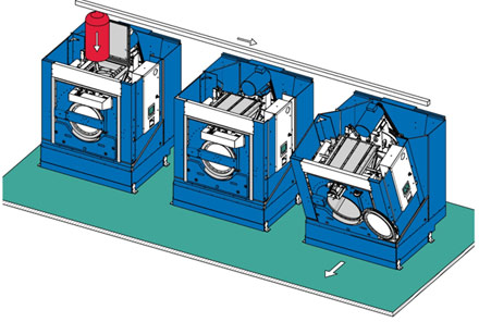

Кроме того на базе стиральных машин COMBI компания LAPAUW производит не большую серию стиральных машин COMBI Top Loading на 120 - 160 – 220 кг с верхней загрузкой вернее с комбинированной загрузкой вертикальной и фронтальной, которые возможно загружать и разгружать полностью автоматически без использования ручного труда. Такие машины удачно дополняют проекты автоматических прачечных с туннельными машинами, где применяется сортировка и загрузка мешками с помощью конвейера. Загрузка сверху так же позволяет использовать эти машины в качестве барьерных, в этом исполнении применяется гафрированная резиновая мембрана которая тянется при наклоне машины.

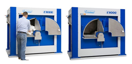

Индустриальные стиральные машины COMBI (3-pocket) LAPAUW (Бельгия) Загрузка 100-160-200-300 кг.
Внутренний барабан разделен на 3 секции. С помощью данной стиральной машины возможна стирка белья любого типа белья начиная от обычного прямого фасонного белья, подушек, одеял, ковриков, ковровых дорожек.
Стиральные машины COMBI (3-pocket) от LAPAUW имеют самое большое отверстие для загрузки - выгрузки белья 320х380 мм. Разделение стирального барабана на три сегмента практически исключает образование плотного комка стираемого белья, что облегчает его выгрузку, глажение и сохраняет ткань. Прочная тяжелая конструкция, металлический мощный клапан слива для быстрого слива больших объемов воды без залипания, запатентованная подвеска снижает дисбаланс и вибрации при отжиме.
Все стиральные машины LAPAUW сверхнадежны, имеют хорошую амортизаию и не требуют специального фундамента. Машины имеют длительный срок службы и предназначены для непрерывной работы в 3-4 смены. Ресурс компонентов машины рассчитан на 25-40 лет эксплуатации.

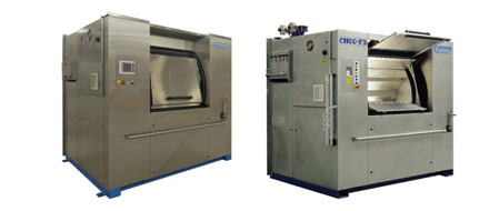

Барьерные машины PULLMAN LAPAUW (Бельгия)
Барьерные стиральные машины PULLMAN предназначены для работы в современных промышленных прачечных медицинских, фармацевтических, и прочих прачечных, где требуется применение технологии стирки исключающей повторное загрязнения чистого выстиранного белья. Все стиральные машины LAPAUW сверхнадежны имеют хорошую амортизацию и не требуют специального фундамента. Машины имеют длительный срок службы и предназначены для непрерывной работы в 3-4 смены. Ресурс компонентов машины рассчитан на 25-40 лет эксплуатации. Барьерные стиральные машины PULLMAN обеспечивают высокий отжим – 50% остаточной влажности при G-factor свыше 300.
Управление – программируемый микропроцессор. Привод- электрический двигатель с преобразователем частоты.
Для машин PULLMAN предлагается система рекуперации воды - бак для воды устанавливается над машиной + насос + специальные шланги + вентиль. Система рекуперации позволяет экономить до 25 % воды.

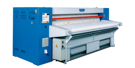

Гладильные катки LAPAUW с двухсекционной гибкой мульдой.
Гладильные катки LAPAUW долговечны, надежны, удобны в работе и обеспечивают первоклассное качество глажения.
  • Диаметр вала - 900 – 1200 – 1600 мм
  • Количество валов 1-2-3
  • Рабочая ширина - 2700 – 3000 – 3300 – 3500 – 4000 - 4200 мм
Скорость глажения в зависимости от давления пара, и количества валов от 4,5 до 50 метров в минуту
Конструкция гладильных катков
Гладильные катки фирмы LAPAUW, Бельгия имеют самую совершенную на сегодняшний день на рынке и простую конструкцию вала и мульды, что обеспечивает надежную работу гладильного катка сроком до 20 лет без потери производительности и качества глажения. Эта уникальная конструкция гладильного катка разработана фирмой LAPAUW, и с успехом применяется уже более 50 лет.
Гладильные катки фирмы LAPAUW имеют перфорированный вал из толстого стального листа, в поверхность вала по всей поверхности вставлены конические пружины к ним крепится плотное термополотно – обмотка вала. Катки имеют Тяжелые подшипники большого диаметра с двойным запасом прочности. Каждый вал имеет отдельную систему удаления пара. Конические пружины фирмы ЛАПАУ имеют очень долгий срок службы, практически 15-20 лет. При необходимости можно заменить каждую пружину отдельно, при этом себестоимость такого ремонта в разы дешевле чем замена металлошерсти или пружинящей ленты max press, ламина пресс, и прочее…

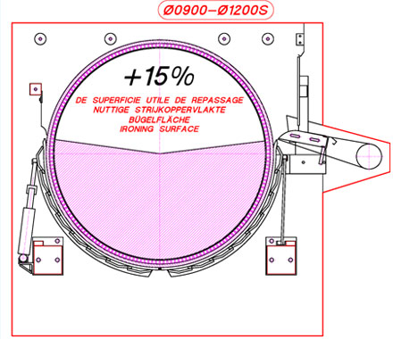

Основное отличие и преимущество гладильных катков LAPAUW - это конструкция мульды.
Для паровых катков используется поворотная самоцентрирующаяся мульда из стального листа толщиной от 15 до 20 мм. Это прочная тяжелая и стабильная сварная конструкция состоит из двух частей, соединенных шарниром. Внутренняя часть мульды тщательно полирована. На наружной стороне мульды (в продольном направлении) приварены специальные каналы для пара. Каждая половина поворотной мульды имеет от 6 до 10 продольных каналов (в зависимости от диаметра вала). Все каналы имеют свой отдельный вход для пара и выход для конденсата, что обеспечивает хорошую интенсивность теплообмена. Все каналы для пара имеют очень маленький объем. Высокая скорость пара, и теплообмен в кипящем слое способствуют интенсивной передаче тепла на гладильную поверхность мульды. Два гидравлических цилиндра, расположенные по краям одной их половин мульды, обеспечивают хороший прижим мульды к валу. Имеется возможность бесступенчатой регулировки усилия прижима мульды к валу.
Запатентованная конструкция мульды LAPAUW увеличивает поверхность глажения на 15%.
Двухсекционная самоцентрирующаяся мульда и вал с коническими пружинами ЛАПАУ, обеспечивают идеальный прижим на весь период эксплуатации гладильного катка до 20 лет. Геометрия внутренней поверхности мульды полностью соответствует наружной поверхности гладильного вала, что обеспечивает хороший прижим и хорошую производительность гладильного катка на весь период эксплуатации.
Бесступенчатая регулировка усилия прижима мульды позволяет получить идеальное качество глажения белья из разнообразных тканей, а также компенсирует возможное уменьшение диаметра гладильного вала, возникающее в связи с усадкой термополотна.
Специальные конические пружины, установленные на гладильном валу сохраняют геометрию вала на длительный период, до 15- 20 лет. При случайном повреждении пружин, возможна простая замена одной или нескольких пружин. Это намного проще и выгоднее, чем полная замена всей пружинной обмотки на гладильных валах другой конструкции, например ламельная обмотка вала. Замена определенного участка пружин ЛАПАУ, намного проще и дешевле.
Основным преимуществом является стабильная работа гладильного катка на протяжении всего срока службы, без деформации мульды, без потери производительности, без ухудшения качества глажения. В течение всего срока службы гладильного катка, система гладильный вал + мульда требует только замены термополотна, и возможно замены (при повреждении) отдельных конических пружин, а это уже ваш большой успех в работе вашей прачечной. Можно применять термополотно различных типов – толстое и тонкое.

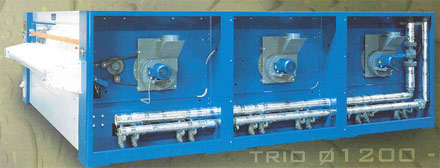

Подвод пара и отвод конденсата, на каждом валу установлен вентилятор для отсоса пара

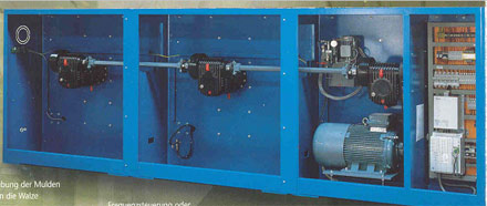

Схема привода - электродвигатель+планетарный редуктор на каждом валу + карданный вал

Двухсекционная мульда фирмы ЛАПАУ обеспечивает хороший прижим мульды к валу. Обеспечивает на 15 % большую поверхность глажения по сравнению с классической мульдой. На схеме показано следующее:
Левая сторона – устройство гидравлического бесступенчатого прижима мульды к валу.
Правая сторона - Закреплена к станине катка.
На нижней части мульды показаны каналы для пара.

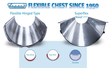

Конструкция мульды фирмы ЛАПАУ.
Слева показана двухсекционная поворотная мульда ЛАПАУ, эта мульда применяется для нагрева паром.
Шарнир соединяет две половины мульды и позволяет в определенных границах немного поворачивать и поджимать мульду к валу.
Справа показана другая конструкция мульды ЛАПАУ. Это гибкая мульда из нержавеющей стали, применяется для масляного термоносителя при нагреве газом или электро.
Обе конструкции мульды разработаны ЛАПАУ и применяются с 1950 года, и хорошо оправдали себя во всем мире.
