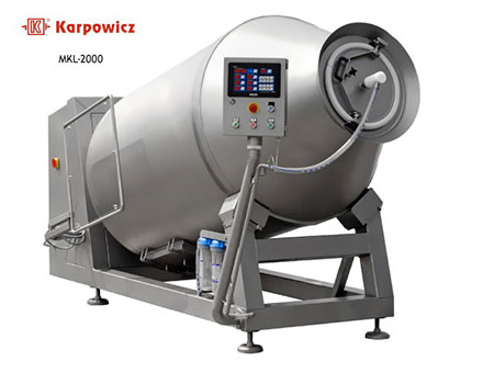

Конструкция массажера Карпович
Рассмотрим подробно конструкцию вакуумных массажеров производства Швеции: массажеры оснащены 6 короткими расположенными в шахматном порядке зигзагообразными лопастями/поддерживающими приспособлениями, которые переворачивают продукты с помощью эффективного «толчкового движения».
Удобная и понятная современная система ПЛК может сохранять до 50 программ. Общее время обработки, время интервала, время запуска, процент вакуума, пределы вакуума, температура продукта, скорость вращения, направления вращения могут быть настроены с ее помощью. Все переменные параметры в их сочетании обеспечивают возможность адаптировать каждую программу для отдельного продукта. Все массажеры оборудованы современными системами управления, включая датчики веса для точного контроля загрузки.
Охлаждение массажера (охлаждающая способность и площадь охлаждения) очень важно для производства конечного продукта. Простое помещение массажера в холодильную камеру недостаточно. Машина снабжена барабаном с гидравлическим приводом. Мощные гидравлические цилиндры из нержавеющей стали контролируют уровень наклона барабана, оборудованного охлаждающей рубашкой. Это обеспечивает большую охлаждаемую поверхность, чем другие охлаждающие устройства. Инфракрасный датчик контролирует температуру в барабане.
Корпус машины сконструирован с учетом простоты обслуживания и очистки. Компоненты оборудования легкодоступны на передней панели.
Вакуумный насос и гидравлическое устройство установлены на выдвигающихся рамах. Шкаф для электроавтоматики крепится на шарнирах и может откидываться наружу для обслуживания и ремонта. Кожух быстро снимается для очистки без использования инструментов.
На некоторых моделях крышка управляется гидравлическим приводом с помощью кнопки на панели управления. Большое входное отверстие (900 мм) облегчает загрузку, опорожнение и очистку. Конструкция продумана с учетом всех аспектов безопасности и обеспечивает полную защиту вне зависимости от положения барабана. Далее хотелось бы кратко рассказать процессы массирования. Массирование можно рассматривать как целенаправленную механическую обработку сырья в целях интенсификации массообменных процессов при посоле мяса. Задачами массирования являются обеспечение условий для сокращения толщины поверхностного слоя массообменной системы сырье-рассол, а также механическое воздействие на предварительно отшприцованные рассолом куски мяса для создания внутренних напряжений, интенсифицирующих фильтрационный перенос рассола - говорит руководитель отдела продаж Михаил Монахов. Традиционный вариант осуществления операции посола сырья методом выдержки продукта в рассоле или вне его (сухой посол) является экстенсивным методом.
