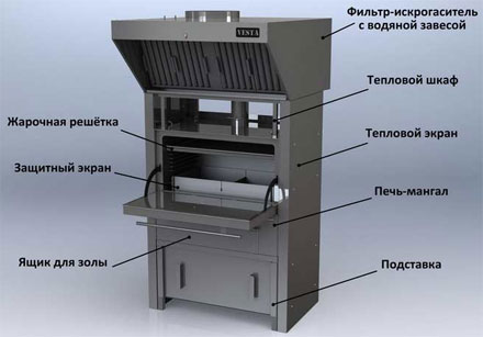

 Грили-мангалы Vesta
Грили-мангалы Vesta российского производства – это не только доступная стоимость, но и технологически продуманное изделие с отличными потребительскими свойствами. При разработке конструкции был учтён опыт мировых лидеров отрасли и запросы российских поваров. Особое внимание было обращено на выбор материалов корпуса, дверей и защиту топочной части от прогорания стенок.
Грили-мангалы Vesta совмещают в себе достоинства закрытой печи и мангала.
Работают на древесном угле и не требуют подключения к электрической сети. В качестве топлива в печах используется чистый древесный уголь или чистый уголь растительного происхождения. Приготовление пищи осуществляется в закрытой печи на решетках, расположенных над колосником с горящими углями. Скорость приготовления продукта определяется интенсивностью горения (для его регулировки используются шиберы, расположенные на линии поддува и перед дымоходом) и расстоянием от решетки до колосника. Для изменения расстояния от противня до зоны горения камера печи снабжена пятью парами направляющих. Важным требованием для установки гриля-мангала закрытого типа внутри помещения является наличие отдельного дымохода, к которому подключается камера печи. Использование гидрофильтров позволяет подключать печь к воздуховоду вытяжной вентиляции.
Особенности конструкции:
  • жарочная камера изготовлена из стали повышенной жаростойкости 17Г1С (17ГС) толщиной 6 мм;
  • внутренняя теплоизоляция позволяет экономить на угле и избавляет от излишнего жара вокруг печи во время ее эксплуатации;
  • конструкция печей гарантирует их эксплуатацию в течение 15-20 лет без специального обслуживания;
  • боковые направляющие позволяют регулировать расстояние от углей до решетки;
  • встроенный пламегаситель и сменная колосниковая решетка;
  • сменный защитный экран предохраняет стенки от перегрева и прогорания;
  • регулятор тяги воздуха (верхний и нижний);
  • допускается одновременное использование не более 2-х решеток одновременно.
Модельный ряд закрытых грилей-мангалов Vesta (иногда их также называют угольными печами) состоит из 4 базовых моделей, отличающихся размерами жарочной решетки. Стандартная печь поставляется полностью готовой к работе с необходимым минимумом принадлежностей: жарочной решеткой, щипцами для продуктов и кочергой.
Большой выбор дополнительного оборудования и принадлежностей даёт возможность ресторатору выбрать оптимальную для конкретной задачи комплектацию, не переплачивая за изделие, в цену которого «всё включено».
Надежность и демократичная цена сделали популярным оборудование Vesta как у небольших семейных кафе, так и у крупных сетевых ресторанов.
В качестве дополнительного оборудования и аксессуаров предлагаются: подставки под печь-мангал, сухие и водяные искрогасители, стартеры для розжига углей, тепловые шкафы, защитные экраны, решетки и многое другое.
