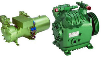

Сегодня многие задаются вопросом о том, какой компрессор наилучшим образом подойдет для того или иного холодильного агрегата и какое приобретение может стать наиболее выгодным. В рамках данной статьи я хотел бы провести краткий сравнительный анализ двух, достаточно популярных в определенных кругах, разновидностях компрессорных установок - винтовых и поршневых компрессоров.
 Компрессорное оборудование
Для начала скажу, что на промышленных и производственных предприятиях использующиеся традиционно поршневые агрегаты в настоящий момент значительно уступают лидерство на рынке более совершенным вариантам - компрессорам винтового типа. Ни для кого не секрет, что замена компрессорной установки представляет собой весьма дорогостоящий и трудоемкий процесс. Однако, даже несмотря на это, руководители многих предприятий готовы идти на дополнительные расходы, чтобы сменить поршневые агрегаты их винтовыми аналогами.
Для того, чтобы понять, почему так происходит, сопоставим основные ценовые параметры приобретения обеих разновидностей оборудования.
  • Покупка и установка.
В сравнении с винтовыми компрессорами поршневые аналоги с теми же значениями производительности в среднем стоят ниже на 25%.
  • Энергопотребление.
КПД у винтовых компрессоров более высокий (в частности такая разница заметна у моделей высокой производительности). Экономичная схема потребления электроэнергии при эксплуатации делает винтовые модели более предпочтительными.
  • Ремонт и техобслуживание.
Восприимчивость к влажному ходу у винтовых компрессоров ниже, что позволяет им работать при легком заливе агрегата без серьезных проблем. В сравнении поршневым компрессорным оборудованием влажный ход запрещен, так как могут порваться прокладки и погнуться клапана. В отличие от поршневых моделей их винтовые аналоги не имеют в своей конструкции быстроизнашивающихся деталей, таких как поршневые кольца, клапаны и пр. Кроме прочего, современные компрессорные установки винтового типа обладают хорошей автоматизацией, что, в свою очередь, обеспечивает надежную защиту от аварийных ситуаций.
Таким образом, вполне очевидно, что приобретение винтового компрессорного агрегата, либо замена им поршневого аналога, является более выгодным с точки зрения экономии денежных средств и трудозатрат мероприятием, при условии установки на объекты требующие большой холодопроизводительности.
