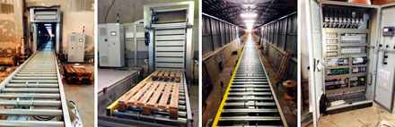

В сентябре 2014 г. специалисты компании НПКФ «Флайт-М» завершили монтаж и произвели запуск автоматизированной конвейерной линии для перемещения паллет с готовой продукцией на предприятии «Саратоворгсинтез» компании «Лукойл».
Основная часть линии установлена в специально спроектированной и построенной транспортной галерее, соединяющей производственный корпус и склад, протяженностью 125 метров и имеющей перепад высот около 4,5 метров. Общая длина конвейерной линии составляет 136 метров.
На входе и выходе транспортной галереи установлены автоматические высокоскоростные спиральные ворота (ресурс до первого техобслуживания - 200 000 циклов), управление которыми интегрировано в общую систему управления конвейерной линией.
Автоматизированная конвейерная линия имеет два режима загрузки и последующей транспортировки в зависимости от веса и характера транспортируемого груза:
  • по одному грузу, паллета 1200х800 мм (весом до 700 кг);
  • по два груза, паллета 1200х800 мм (весом до 400 кг).

Особое внимание при проектировании линии было уделено безопасности. В связи с этим система управления линией имеет следующие возможности:
1. Автоматическое включение и выключение участков загрузки и выгрузки.
2. Остановка и запуск линии по секциям - «принцип нулевого давления». Данный принцип в системе управления дает возможность работы конвейерной линии как накопительный буфер (до 56 паллет) и исключает возможность касания грузов между собой в процессе транспортировки и накопления.
3. Аварийная блокировка:
  • блокировка на остановку для исключения пересечения грузом или его частей крайней левой или крайней правой рабочих зон по ходу движения или для недопущения проникновения в зону перемещения посторонних;
  • блокировка на остановку при срабатывании пожарной сигнализации;
  • запрет запуска конвейерной линии при отсутствии подтверждающего (ответного) сигнала.
4. Автоматическое управление воротами:
  • автоматическое открытие ворот при подходе груза;
  • автоматическое закрытие ворот после прохода груза.
5. Последовательный запуск и отключение

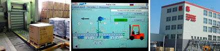

Очень важной функцией также является визуализация процесса на экранах, вмонтированных в два шкафа управления, которые установлены в производственном корпусе и на складе соответственно. Появляются сигнальные сообщения, описывающие аварийные состояния системы, а также статус каждой единицы транспортируемого груза и её положение на линии в реальном времени.
С помощью кнопок сенсорных экранов осуществляется управление в автоматическом режиме, запуск и остановка линии, управление в ручном режиме, с помощью которого управляется каждая секция конвейера или осуществляется индивидуальная настройка каждой секции, а также устраняются ошибки в случае аварий.
Для удобства сервисного обслуживания применена система удаленного доступа. С ее помощью наши специалисты имеют возможность произвести необходимую диагностику и скорректировать требуемые параметры без посещения объекта.
