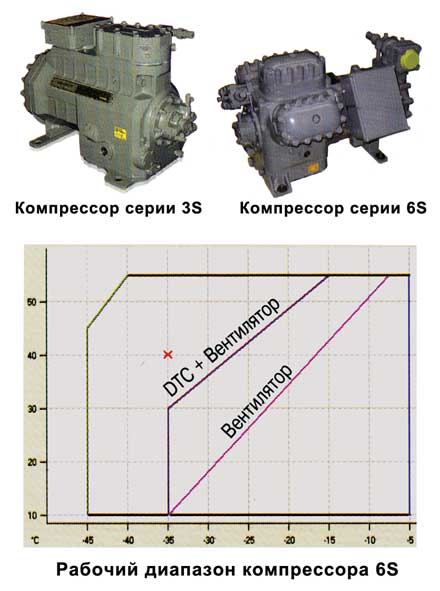

Компания Промхолод представляет новый модельный ряд универсальных поршневых полугерметичных компрессоров с пластинчатыми клапанами серии Standard (от 2 до 6 цилиндров) холодопроизводительностью 3… 16 кВт на режиме – 35/ +40 оС (EN 12900, R22). Эти компрессора были специально разработаны для универсального применения. Компрессоры обеспечивают рабочий диапазон температур кипения – 45 оС … - 5 оС, что позволяет решать любые задачи: от оснащения камер хранения овощей, морозильной установки или системы холодоснабжения супермаркета.
Особенность новых компрессоров – гибкость в выборе хладагента. Модели серии Standard, оснащенные тефлоновыми подшипниками и маслонасосом высокого давления, могут с одинаковым успехом работать на R22 с минеральными или синтетическим маслом; на R404A с синтетическим маслом.
Для снижения температуры нагнетания при работе на R22 в низкотемпературном диапазоне применяются, как правило, электронные системы впрыска жидкого хладагента. Например, Copeland для компрессоров Discus использует систему Demand Cooling, контролирующую температуру нагнетания, обеспечивая впрыск жидкости в полость всасывания внутри компрессора.
Компания Copeland анонсирует появление надежного, энергетически независимого и недорого устройства впрыска жидкости – появился вентиль DTC от Copeland, благодаря которому система впрыска значительно упростилась. Вентиль имеет термобаллон, устанавливаемый в корпусе компрессора в полости нагнетания. При ее возрастании вентиль приоткрывается, пропуская оптимальное количество жидкого хладагента во всасывающую полость компрессора. Максимальное его количество, которое может пройти через вентиль, рассчитано таким образом, что жидкость гарантированно выкипает при попадании во всасывающую полость, т.е. в цилиндры компрессора попадает только газ. Поскольку степень открытия вентиля, а значит, и количество впрыскиваемой жидкости зависят только от температуры нагнетания, компрессор охлаждается тогда, когда это необходимо. Установка открытия вентиля по температуре нагнетания для 4- и 6- цилиндровых компрессоров составляет 121 оС.
Вентиль DTC монтируется на место штатной заглушки в полость всасывания компрессора. Заказать комплект для впрыска можно отдельно. Если компрессор серии Standard будет работать в среднетемпературном диапазоне на R22 или на R404A в любом температурном режиме, то установка вентиля DTC не требуется.
Для надежной работы компрессора необходимо обеспечить подачу оптимального количества жидкого хладагента в определенное место полости всасывания, где хладагент не только гарантированно выкипит и понизит температуру всасываемого газа, но и образующаяся в результате смесь будет по составу однородна и поступит во все цилиндры равномерно Поэтому в 3- и 4-цилиндровых моделях с одной полостью всасывания вентиль устанавливается непосредственно на корпус компрессора, а в 6-цилиндровых моделях – на внешней линии.
С точки зрения надежности компрессоров при работе в области низких температур хочется обратить внимание на мощные и надежные электродвигатели, имеющих повышенную устойчивость к отклонениям в электроснабжении, а также их возможность использования в морозильных установках.
