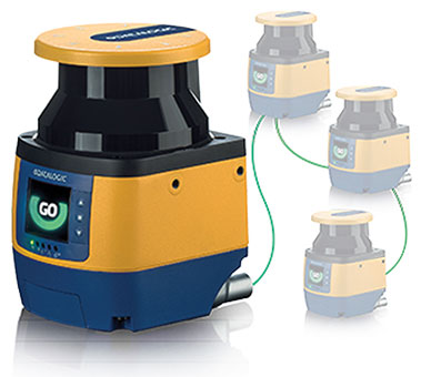

Представляем модели SLS-M5 (Master) и SLS-R5 (Slave) семейства лазерных сканеров безопасности Datalogic
Болонья, 25 марта 2019. Datalogic, мировой лидер на рынках автоматического сбора данных и промышленной автоматизации, представляет две новые модели SLS-M5 (Master) и SLS-R5 (Slave) семейства лазерных сканеров безопасности LASER SENTINEL.
После недавнего выпуска на рынок SLS-SA5, автономной модели и комплексного решения, ориентированного на применение в приложениях с мониторингом двумерной области, включающего все функции, необходимые для статических горизонтальных и вертикальных приложений (таких, как роботизированные ячейки, защита периметра машины, защита машины от открывания и т.д.), а также для динамических приложений (управление простыми автоматическими тележками и вилочными погрузчиками), Datalogic делает ещё один шаг вперед для обеспечения полной безопасности в любой среде, представляя новые модели лазерных сканеров Master и Slave.
Использование моделей Master и Slave позволяет подключать друг к другу до 4 устройств Laser Sentinel через безопасную коммуникационную шину Ethernet. Slave устройства подключаются к Master устройству кабелем, который также обеспечивает электропитание. Синхронизация четырёх сканеров является встроенной функцией; что исключает необходимость подключения внешних управляющих устройств.
Комплексная система может быть запитана и подключена к остальной системе контроля безопасности, программирование и мониторинг осуществляется через устройство Master, а зоны Безопасности и Предупреждения могут быть разделены между Master и Slave устройствами. Во время выполнения операций изменения наборов зон устройства Master происходит безопасная и бесшовная синхронизация с изменениями наборов зон Slaves устройств.
Laser Sentinel также измеряет расстояние до объектов, расположенных вокруг него, и передает эти данные через Ethernet, чтобы их можно было использовать для управления перемещением транспортных средств или для проверки правильности производственного процесса.
Модели SLS-M5 (Master) и SLS-R5 (Slave) могут настраиваться на приглушение их функции безопасности (Muting). Активация функции Muting осуществляется с помощью сенсоров приглушения, которые срабатывают при приближении материала в момент, когда он входит в опасную зону или выходит из неё.
Функция переопределения Override позволяет пользователю переводить OSSD в состояние «ВКЛ», когда необходимо перезапустить машину с состояния лазерного сканера безопасности «ВЫКЛ» (при обнаружении объекта), когда активен один сенсор приглушения.
Выбирая семейство лазерных сканеров безопасности Datalogic, клиенты получают следующие преимущества: сокращение количества используемых проводов, подключаемых к PLC модулей безопасности, сокращение трудозатрат на установку, упрощение обслуживания. К этим преимуществам, повышающим производительность, добавьте системы безопасности, за которыми стоит опыт и технологии Datalogic.
Как и другие устройства безопасности, разработанные и произведённые компанией Datalogic, LASER SENTINEL был сертифицирован на соответствие самому последнему стандарту безопасности.
