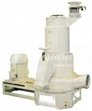

Для обработки гречихи и проса применяется вальцдековый станок 2ДШС-3. Агрегат объединяет 2 процесса шелушения без промежуточного отбора продуктов. Плодовые оболочки гречихи и цветковые оболочки проса удаляются под воздействием сдвига и сжатия трех рабочих поверхностей — вращающегося вальца и двух неподвижных дек.

  • методика трения об абразивную поверхность применяется для зерна, у которого оболочки прочно срослись с ядром (горох, пшеница, ячмень, кукуруза). Используется шелушильно-шлифовальная машина А1-ЗШН-3.
Оборудование от АО «Мельинвест»
Крупяные заводы покупают оборудование непосредственно у производителя. Работая 150 лет на рынке, завод завоевал безупречную репутацию. Предприятие предлагает шелушильно-шлифовальную машину А1-ЗШН-3.
Агрегат предназначен для шелушения:
  • пшеницы при изготовлении муки;
  • ячменя при приготовлении комбикормов;
  • и шлифования зерна при производстве круп (ячменной, пшеничной, пшенной и гороховой).
