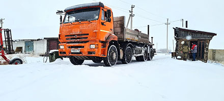

С весны этого года, руководством предприятия было принято решение о необходимости в приобретении нового весоизмерительного оборудования, взамен старых механических весов. Механические автомобильные весы, уже технически устарели и не соответствовали потребностям предприятия. Наибольший предел взвешивания на таких весах достигал максимум 30 тонн и длина платформы не превышала 12 метров. Обратившись к производителям автомобильных весов с запросом на возможность модернизации имеющихся или поставки новых, были получены предложения исключительно на поставку новых весов.
Рассмотрев данный запрос, нашими специалистами была предложена полная модернизация старых весов с удлинением до 18 метров и увеличением НПВ до 80 тонн, с усилением имеющегося фундамента, и отливкой новых тумб под тензометрические датчики. После рассмотрения всех предложений, руководством данного предприятия было принято решение о проведении полной модернизации весов, выполненное компаний АСП.
Единственным условием заказчика была дата начала работ, которая должна была соответствовать окончанию уборочного сезона и была установлена на ноябрь месяц. Технические специалисты нашей компании сразу предупредили о температурных режимах при которых возможно проводить строительные работы. В установленные сроки, были проведены все строительно-монтажные работы и на месте старых механических весов появились новые электронные автомобильные весы на 80 тонн 18 метров.
Данные автомобильные весы прошли первичную государственную поверку, а также были дополнительно проведены промышленные испытания от заказчика, по завершению которых весы были приняты без нареканий и в полном объеме.
