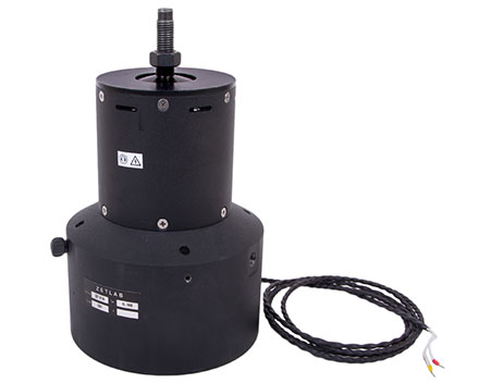

В процессе производства и эксплуатации газотурбинных двигателей и компонентов для создания этих силовых агрегатов у инженеров возникает необходимость в тестировании деталей. В том числе им нужно проводить усталостные испытания лопаток ГТД. Для этой цели в лабораториях и на промышленных производствах используется пьезокерамический стенд.
Это полноценный тестовый комплекс, который позволяет тестировать различные объекты в резонансном режиме возбуждения при симметричном цикле нагружения. Для управления испытаниями и сбора необходимых данных от сенсоров применяются многоканальные контроллеры и анализаторы спектра.
Принцип работы пьезокерамического стенда
В тестовый комплекс, помимо стенда, входит усилитель мощности, датчики, компрессор и компьютер со специальным программным обеспечением.
Особенности функционирования устройства:
  • Для приведения в действие виброустановки используется усилитель мощностью 1 кВт или пара таких устройств. На резонансе устройство способно создать усилие до 10 тыс. ньютонов с частотой от 500 Гц до 10 кГц.
  • Усилитель синхронизируется с вибростендом по амплитуде электрического импульса, который поступает с контроллера системы управления виброиспытаниями.
  • Для считывания необходимых показателей задействованы контактные и бесконтактные датчики. Для фиксации испытываемого образца в комплект поставки входят зажимные устройства.
  • Колебательные движения объекта создает синусоидальный сигнал от усилителя мощности. Его характеристики устанавливает контроллер, который получает команду от компьютера. Программу испытаний выбирают вручную или автоматически.
Установка для тестирования может автоматически формировать протоколы и имеет защиту от перегрузки по току для предотвращения поломок в процессе эксплуатации. Применение контроллеров позволяет избежать использования дополнительных устройств для подключения датчиков и обработки сигнала от них.
Возможности устройства
Пьезокерамический вибростенд позволяет в автоматическом режиме проводить испытания с заданными значениями частоты и фазы резонанса, поддерживать уровень нагружения, отрабатывать базу тестов, останавливать тесты в нештатных ситуациях. Собранные данные отображаются на компьютере в виде графических трендов, а также документируются в файл для последующего анализа и составления отчетов.
