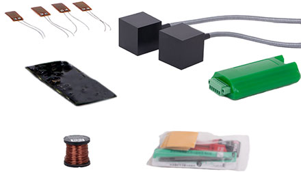

Для измерения крутящего момента на вращающихся элементах технологического оборудования используются специализированные датчики. Они позволяют точно и стабильно считывать нужные показатели, контролируя работу устройств в онлайн-режиме. Эти приборы необходимы для проведения индустриальных измерений, в том числе испытаний двигателей внутреннего сгорания и трансмиссии транспортных средств.
Датчики этого типа интегрируются в комплексные системы измерений. Данные считываются тензометрическими станциями или другими контроллерами. Получаемая информация обрабатывается по заранее заданным алгоритмам и предоставляется инженерам в удобном для изучения виде.
Разновидности устройств
В зависимости от способа определения частоты вращения устройства разделяются на две группы:
  • Контактные. В этом случае замеры производятся с помощью контактных площадок, которые постоянно замыкаются во время вращения. Это надежные и относительно недорогие устройства с длительным сроком службы и высокой точностью. Благодаря оцифровке получаемых данных они сразу отправляются в канал для сбора информации, минуя промежуточные модули.
  • Бесконтактные. Такой датчик крутящего момента используется для измерения объектов, которые вращаются с высокой частотой. Благодаря отсутствию контакта между деталью и измерительным прибором повышается надежность и увеличивается срок службы датчика. Чаще всего такие модели встречаются в авиационной промышленности и приборостроении.
Одноканальные измерительные модули легко устанавливаются в месте проведения измерений и передают данные в цифровом виде. В зависимости от потребностей пользователя датчики могут иметь интерфейс RS-485 или CAN для подключения к другому оборудованию.
Тензометрические станции, к которым подключаются сенсоры, работают под управлением прикладного программного обеспечения. С помощью встроенных в ПО инструментов инженер может фильтровать данные и проводить их дополнительную обработку, строить графики зависимостей и осциллограммы.
Измерение крутящего момента с помощью специализированных устройств будет максимально точным, если используемое оборудование адаптировано под конкретную сферу использования. Заказчик может обратиться к компании-интегратору, которая спроектирует систему мониторинга и подберет необходимое оборудование из доступного ассортимента
