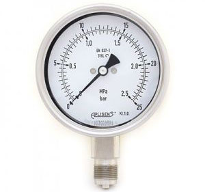

Манометры: виды и требования к приборам
Все процессы, связанные с изменением давления, должны находиться под строгим наблюдением, чтобы не допустить брака в производстве и опасной ситуации с персоналом или агрегатами. Для этого существует контрольно измерительное оборудование, в частности манометры. Их множество видов, но ко всем предъявляются жесткие требования и необходимость регулярных поверок.
Виды манометров для производств
Все контрольные устройства делятся на группы, классы и назначения. Промышленные варианты — это:
  • Образцовые. Их особенность — минимальная погрешность. Эти манометры применяются для поверок других контрольно-измерительных приборов и должны быть в наличии на каждом предприятии или производстве, где используются приборы КИПиА.
  • Общетехнические. Служат для измерения параметров давления в стандартных, производственных условиях.
  • Электроконтактные. Снабжены специальными датчиками с чувствительностью даже к минимальным перепадам давления в опасных средах — газ, пар, агрессивная жидкость.
  • Специальные манометры. Предназначены для работы в различных газовых средах, отчего имеют разнообразную окраску, соответствующую им.
Контрольно-измерительные устройства для промышленных процессов отличаются повышенной прочностью корпуса и составных частей — чувствительного элемента, стекла, шкалы.
Требования к манометрам
Задачи для контрольных устройств определяются сферой и условиями использования. Отсюда и требования:
  • прочность корпуса и стекла (для взрывоопасных сред и вибрации);
  • класс точности — не ниже 2,5 для давления до 25 кгс\см?, и 1,5 — если рабочий параметр свыше 25 кгс\см?;
  • предел максимального значения давления должен находиться во второй трети шкалы прибора;
  • обязательно наличие красной черты на шкале или металлической стрелки на корпусе, указывающей допустимое давление;
  • в зависимости от высоты установки, к диаметру манометров тоже есть требования: до 2 м — от 100 мм, от 2 до 3 м — не менее 160 мм;
  • все средства контроля должны хорошо читаться, быть обращены к персоналу и освещены.
Не допускаются к использованию приборы без пломбы или клейма с информацией о проведении поверки, с разбитым стеклом или поврежденным корпусом. Исправность манометров контролируется специальной организацией не реже 1 раза в год. Также владелец КИП обязан самостоятельно следить за точностью показаний, используя для этого образцовый прибор и записывая результаты в специальный журнал.
