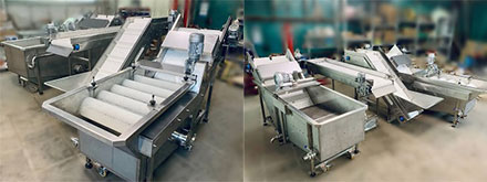

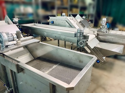

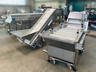

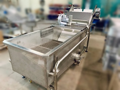

В июне 2024 г компанией НПКФ «Флайт-М» для производителя солений ТМ «Арсеньевское подворье» изготовлена и сдана в эксплуатацию линия инспекции и мойки огурцов под засолку. В состав линии входят щеточная моечная машина для мойки овощей, вентиляторная моечная машина для мойки овощей, наклонный Г-образный конвейер с бункером для подачи овощей на инспекцию и конвейер с модульной лентой для инспекции овощей перед мойкой.

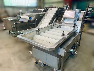

Щеточная моечная машина:
  • производительность: 2000 кг в час / по огурцам
  • установленная мощность: до 0,92 кВт
  • ширина конвейерной ленты: 700 мм.
  • высота выгрузки: 1000 мм.
Вентиляторная моечная машина:
  • ширина конвейерной ленты: 800 мм.
Моечные машины укомплектованы транспортировочными колесами для удобства перемещения по цеху.

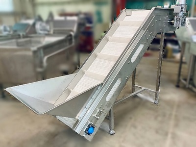

Загрузочный элеватор с приемным бункером:
  • длина: 2400 мм
  • ширина модульной ленты: 500 мм
  • высота: 1100 мм / регулируемая
  • мощность: 0,37 кВт

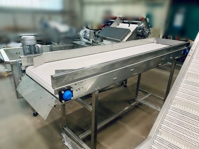

Инспекционный конвейер:
  • длина: 2500 мм
  • ширина модульной ленты: 600 мм
Для удобства управления линия инспекции и мойки овощей укомплектована электрическим шкафом с необходимыми элементами для управления всеми приводами с возможностью регулировки скорости.
