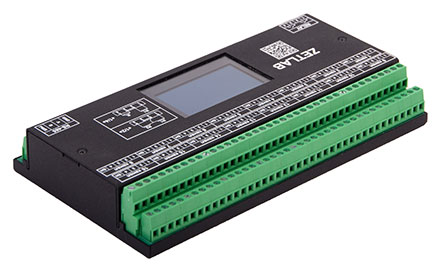

Мониторинг состояния инженерных сооружений необходим для безопасной эксплуатации и своевременного выявления возникающих деформаций. Цифровые тензодатчики ZET 7010 DS — инструмент для контроля изменений бетонных конструкций, возникающих при их растяжении. В него интегрирован тензометрический датчик, преобразующий механические деформации в электрический сигнал. Предусмотрено подключение к системам автоматизированного мониторинга инженерных сооружений (СМИК) как стационарных, так и мобильных.
Прибор используется для мониторинга мостов, зданий, промышленных сооружений и других объектов, где требуется отслеживать развитие повреждений на ранних стадиях. Информация, получаемая с помощью этих датчиков, позволяет своевременно принимать меры по предотвращению аварийных ситуаций и продлению срока службы конструкций.
Тензодатчик осуществляет непрерывный мониторинг и выдачу предупреждающих сигналов при превышении установленных пределов упругой деформации, предотвращая переход в область необратимых пластических деформаций.
Сфера применения
Прибор разработан для использования в промышленных условиях. Конструкция предусматривает герметичный корпус, надежно защищающий от неблагоприятных факторов внешней среды, таких как пыль и влага. Техническое решение повышает эксплуатационную надежность устройств за счет высокой ударной стойкости. Это важно при работе в условиях механических нагрузок и вибраций.
Технология основывается на принципе измерения косвенных параметров, которые коррелируют с величиной деформации. Прибор не измеряет изменения непосредственно, а регистрирует значения физических величин — изгиб, кручение, сила.
На месте эксплуатации оборудования проводится калибровка. Она позволяет учесть индивидуальные особенности оборудования и условий эксплуатации, что повышает точность измерений. Для ввода поправочного коэффициента, полученного в результате калибровки, используется программное обеспечение ZETLAB, включающее в себя модуль “Формула”.
Датчик должен быть закреплен надежно, чтобы исключить возможность его смещения или вибрации во время измерения. Основным требованием — совпадение оси крепления прибора с направлением контролируемой деформации. Неправильное крепление может привести к искажению результатов измерений. Рекомендуется ознакомиться с подробной инструкцией по эксплуатации.
