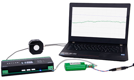

Цифровые тензодатчики ZET 7010 DS — высокоточные измерительные устройства, разработанные для контроля деформаций в бетонных конструкциях. Датчики востребованы в системах мониторинга инженерных конструкций (СМИК) для непрерывного отслеживания напряженно-деформированного состояния объектов.
Цифровой датчик деформации работает по принципу использования интегрированного тензорезистора, чувствительного к малым деформациям материала, на котором он установлен. Изменение электрического сопротивления тензорезистора, вызванное деформациями, преобразуется в цифровой сигнал, который обрабатывается в рамках комплексной системы мониторинга.
Допустимо использование как в стационарных, так и в мобильных СМИК. Это помогает осуществлять контроль технического состояния как постоянно эксплуатируемых конструкций, так и объектов, подверженных переменным нагрузкам или находящихся в процессе строительства.
Высокая точность и разрешающая способность измерений направлена на своевременное выявление деформационных процессов в бетоне. Датчик деформации выдает предупреждающий сигнал в ситуациях, когда выявленные изменения в структуре бетона переходят в зону необратимых деформаций. Это помогает своевременно реагировать и предотвращать аварийные ситуации.
Преимущества
Устройство заключено в грязе– и влагонепроницаемый пластиковый ударопрочный корпус, который надежно защищает его от влияния внешней агрессивной среды. Это гарантирует точные измерения.
Прибор адаптирован к проведению косвенных измерений, связанных с деформационными процессами в материалах, таких как изгиб, кручение и механические напряжения.
Отличительная особенность устройства — возможность калибровки в зоне, где будет проходить эксплуатация. Это позволяет учесть индивидуальные особенности конкретной измерительной установки и повысить точность измерений.
Введенный в программное обеспечение ZETLAB “Формула” коэффициент калибровки обеспечивает корректную интерпретацию данных о деформации, что критически важно для получения достоверной информации.
Есть возможность синхронизации цифровых датчиков, установленных в различных точках объекта, при помощи преобразователя интерфейса. Это устройство отвечает за согласованное взаимодействие приборов, а также наблюдение за состоянием объекта в отдельных точках.
