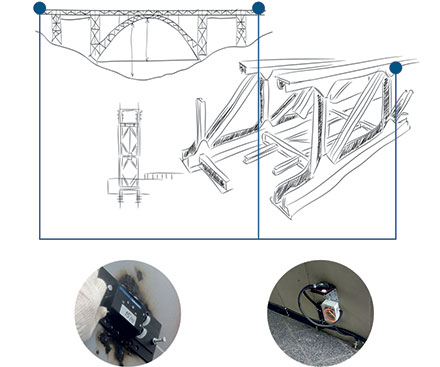

Для непрерывного контроля за состоянием объекта разработан датчик деформации. Он оперативно фиксирует изменения в напряженном состоянии несущих элементов, таких как колонны, балки, стены и фундаменты.
Преимущества и особенности мониторинга напряженно-деформированного состояния
В основе подсистемы цифровые тензометрические датчики на базе модулей ZET 7010 или ZET 7110. Они отслеживают изменения в деформации различных элементов конструкции. При обнаружении значимых отклонений, превышающих установленные пределы, система сигнализирует о необходимости принятия мер по предотвращению негативных последствий.
Цифровые тензодатчики устанавливаются непосредственно на контролируемые поверхности для точного отслеживания их деформации. Принцип работы датчиков основан на измерении изменения электрического сопротивления проводника при его растяжении или сжатии. Данные, получаемые с тензодатчиков, передаются в систему сбора и обработки информации, где они анализируются на предмет выявления отклонений от заданных параметров.
