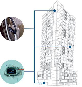

Подсистема СМИК «Мониторинга собственной частоты колебаний и логарифмического декремента» основана на непрерывном контроле собственной частоты колебаний и логарифмического декремента объекта. Комплект поставки датчиков включает пластины и крепежные приспособления, которые используются для их фиксации непосредственно на несущих конструкциях.
Если найти логарифмический декремент затухания, то можно оценить скорость затухания колебаний. Параметры, которые фиксирует оборудование, отражают динамические характеристики конструкции и позволяют определить ее устойчивость к внешним воздействиям.
