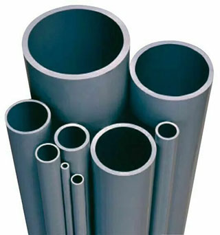

Поливинилхлоридные трубы (ПВХ) – одни из наиболее востребованных для прокладки инженерных сетей. Чтобы точно определить, где использовать ПВХ трубы, необходимо учитывать характеристики материала, особенности конструкции и допустимые нагрузки.
ПВХ-трубы производятся из термопластичного синтетического полимера – поливинилхлорида (PVC). Они обладают высокой химической стойкостью, не подвержены коррозии и отличаются стабильной геометрией в процессе монтажа и эксплуатации. Их можно применять при создании систем подачи питьевой воды, технического водоснабжения, канализации, дренажа и вентиляции.
В бытовых системах часто применяют изделия небольшого диаметра. Например, труба пвх 90 мм используется для организации внутренней канализации в квартирах и домах, отведения стоков от сантехнических узлов. Для сравнения, под наружную канализацию потребуются трубы диаметром от 110 мм и больше.
