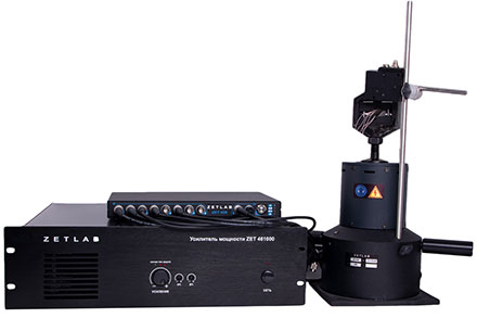

Представляет собой специализированное оборудование, разработанное для проведения тестов на рабочие лопатки газотурбинных двигателей и аналогичные объекты в условиях резонансного возбуждения с симметричным циклом нагружения. Комплекс включает в себя пьезокерамический стенд, который обеспечивает высокую точность и надежность экспериментов.

Ключевыми компонентами установки являются пьезокерамический вибростенд, усилитель мощности, комплект датчиков и ПО, позволяющее вести контроль и анализ результатов испытаний. Автоматизация процессов обеспечивает избыточную защиту приборов от перегрузок, благодаря чему результаты испытаний являются более надежными. Аппарат позволяет не только проводить тесты на усталость, но и анализировать механические напряжения в режиме реального времени, что значительно расширяет ее функционал.
Пьезокерамический стенд
Основа установки для усталостных экспериментов. Играет важную роль в процессе тестирования. Преимущества пьезокерамического стенда включают:

На стенде располагаются рабочие лопатки, подвергающиеся циклическому нагрузочному воздействию. Используется для имитации вибрационные колебания, передавать механические нагрузки на образцы, находящиеся в процессе тестирования, и отслеживать состояние образцов.
Стенд функционирует в тандеме с усилителем мощности, который обеспечивает согласование электрического сигнала и повышает его амплитуду, что позволяет достичь высокой результативности испытаний.
