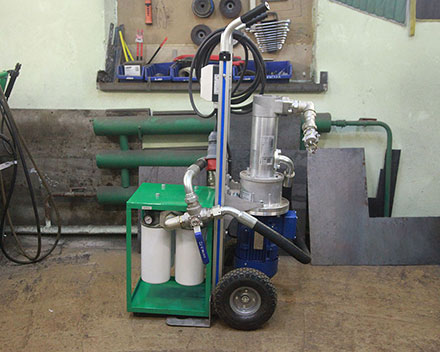

В современной промышленности чистота смазочных материалов играет ключевую роль в обеспечении надежности и долговечности оборудования. Особенно остро эта проблема стоит при работе с высоковязкими маслами, которые широко используются в гидравлических системах, редукторах и других механизмах. Компания ФТК, специализирующаяся на решениях для фильтрации, разработала инновационную станцию FTC OFUHF-5025SP-10-SCR, предназначенную для перекачивания и фильтрации промышленных масел, помогая предприятиям достигать превосходных результатов в поддержании чистоты смазочных жидкостей. Подробнее о ней можно почитать на сайте filtechcom.ru. Установка FTC OFUHF-5025SP-10-SCR — это высокоэффективное решение, разработанное для удаления механических примесей из масел с вязкостью до 2000 сСт и обеспечения производительности до 50 литров в минуту Ключевым преимуществом данной станции является использование специального винтового насоса, разработанного для работы с высоковязкими средами, что выгодно отличает ее от установок с традиционными шестеренными насосами.

Помимо использования винтового насоса, станция FTC OFUHF-5025SP-10-SCR обладает рядом других преимуществ, которые делают ее оптимальным решением для фильтрации высоковязких масел:
  • Трехходовой кран. Позволяет осуществлять перекачивание масла как с фильтрацией, так и без нее. Это особенно удобно при сливе отработанного масла из гидросистемы.
  • Возможность перекачивания между емкостями с разным уровнем. Станция позволяет осуществлять залив и слив масла, даже если маслобаки находятся на разной высоте.
  • Высокая степень фильтрации. В стандартной комплектации станция оснащена четырьмя фильтрующими элементами с тонкостью фильтрации 10 мкм и эффективностью β10 ≤200. Опционально доступны фильтрующие элементы с тонкостью фильтрации 3 мкм, 5 мкм и 7 мкм, что позволяет адаптировать станцию к конкретным требованиям.
FTC OFUHF-5025SP-10-SCR — это компактная, малошумная и мобильная станция на колесах весом 80 кг, разработанная для эффективной фильтрации высоковязких промышленных масел. Она идеально подходит для редукторных, гидравлических, турбинных, моторных, огнестойких и других масел. Станция проста в использовании и не требует специальных навыков для подключения, что делает ее незаменимым инструментом для поддержания чистоты смазочных материалов и обеспечения надежной работы оборудования. Благодаря разработке ФТК, предприятия могут значительно улучшить процессы фильтрации и перекачки высоковязких масел, повышая эффективность и снижая затраты на обслуживание оборудования.
