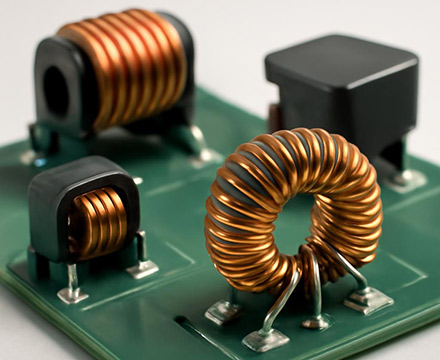

 Различные типы индуктивных дросселей на печатной плате

1. синфазные (помехоподавляющие) дроссели
Синфазный дроссель (Common Mode Choke) — это специализированный фильтр, предназначенный для борьбы с синфазными помехами. Что это такое? Представьте помеху, которая распространяется одновременно и в одном направлении по обоим проводам питания или сигнальной линии (например, по "фазе" и "нулю" или по линиям USB D+ и D-). Обычный дроссель, включенный в один из проводов, здесь будет малоэффективен.
Конструкция синфазного дросселя хитрее: он имеет две (или более) одинаковые обмотки, намотанные на общий сердечник (чаще всего тороидальный ферритовый). Обмотки включаются в цепь так, чтобы полезный сигнал, текущий в противоположных направлениях по проводам, создавал встречные магнитные потоки. Эти потоки компенсируют друг друга, и для полезного сигнала дроссель практически "невидим" — его индуктивность близка к нулю. А вот синфазная помеха, текущая в одном направлении, создает суммарный магнитный поток. Для нее дроссель представляет собой огромное индуктивное сопротивление, эффективно подавляя и рассеивая энергию помехи. Именно поэтому их повсеместно применяют во входных фильтрах блоков питания, на линиях передачи данных (USB, Ethernet) и в автомобильной электронике.
Правильно подобранный синфазный дроссель — это первая и самая надежная линия обороны вашего устройства от внешних электромагнитных "агрессоров", проникающих по кабелям питания и связи.

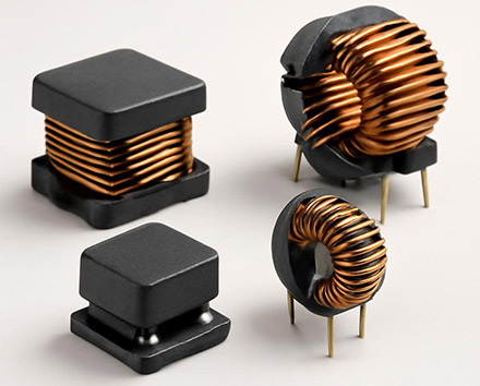

2. накопительные (силовые) дроссели
Эти компоненты — рабочие лошадки импульсных источников питания (SMPS) и DC-DC преобразователей. Их главная задача — накапливать энергию в магнитном поле в одной части рабочего цикла преобразователя и отдавать ее в нагрузку в другой. В отличие от синфазных, они работают с большими постоянными токами, на которые накладываются высокочастотные пульсации. Ключевой параметр для них — ток насыщения (saturation current). Если ток через дроссель превысит это значение, его сердечник войдет в насыщение, индуктивность резко упадет, и он перестанет выполнять свою функцию, что может привести к выходу из строя всего преобразователя. Поэтому силовой дроссель всегда выбирают с запасом по току насыщения.
 Мощные силовые дроссели для поверхностного и выводного монтажа
Силовые дроссели отличаются массивными сердечниками и толстым проводом, так как рассчитаны на большие токи.

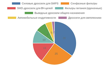

 Диаграмма: Распределение популярных видов дросселей по областям применения
Примерное распределение рынка дросселей показывает доминирование компонентов для импульсных источников питания и фильтров ЭМП.

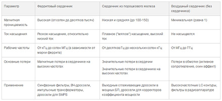

Давайте сравним самые популярные материалы в виде таблицы, чтобы наглядно увидеть их сильные и слабые стороны.
 Популярные материалы в виде таблицы
Выбор материала сердечника — это баланс между желаемой индуктивностью, размером, рабочим током и частотой. Не существует универсального решения, каждый материал хорош в своей нише.

  • Выводные дроссели (Through-Hole Technology, THT). Это "классический" вариант, когда дроссель имеет длинные выводы, которые вставляются в отверстия на печатной плате и припаиваются с обратной стороны. Они обеспечивают очень прочное механическое крепление, способны выдерживать большие токи и мощности благодаря своим размерам. Их используют в силовых блоках питания, промышленной автоматике, аудиоаппаратуре. Минусы — большие габариты и невозможность полностью автоматической сборки.
  • SMD-дроссели (Surface-Mount Device). Компоненты для поверхностного монтажа. Они не имеют длинных выводов, а припаиваются непосредственно на контактные площадки на поверхности платы. Это современный стандарт для большинства потребительской и портативной электроники. Их преимущества — миниатюрность, малый вес и возможность полной автоматизации процесса сборки, что значительно удешевляет производство. SMD-дроссели бывают экранированными (с магнитным экраном, который замыкает магнитное поле внутри компонента, уменьшая наводки на соседние элементы) и неэкранированными.
Переход от THT к SMD компонентам стал одной из революций в электронике, позволив создавать невероятно компактные и сложные устройства, которые мы используем каждый день.

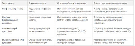

Давайте сведем основные типы дросселей и их ключевые применения в таблицу для большего удобства.
 Основные типы дросселей

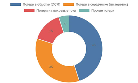

 Диаграмма, показывающая основные источники потерь в силовом дросселе
Распределение потерь в силовом дросселе: основной вклад вносят омическое сопротивление обмотки и магнитные потери в сердечнике.
