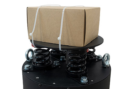

Виброустановка резонансная для проведения испытаний
Оборудование предназначено для моделирования воздействий транспортной вибрации с резонансным возбуждением в частотном диапазоне от 20 до 300 Гц.
Испытания проходят в автоматизированном режиме на резонансной частоте подвески при этом значение частоты определяется суммарной жесткостью установленных пружин и массой загрузки вибростенда.
Процесс тестирования полностью автоматизирован. Система самостоятельно рассчитывает резонансную частоту при которой резонансная амплитуда вынужденных колебаний становится максимальной. Расчет проводится на основе жесткости пружин и веса образца, установленного на вибростенде.

Для удобства испытуемое оборудование крепится к рабочей поверхности виброустановки (диаметр 260 мм) при помощи крепежной оснастки. Для этого предусмотрено 12 отверстий с резьбой М8
