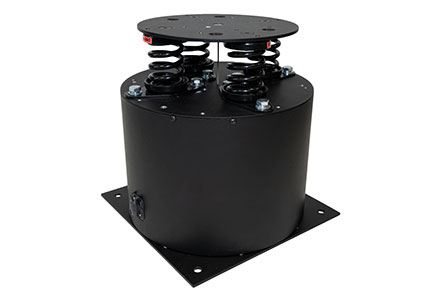

Вибрация может вызывать механические повреждения, такие как трещины, деформации, отслоения, ослабление креплений и даже полное разрушение. Испытания на воздействие транспортной вибрации нацелено на определение слабых мест объекта. Резонансная виброустановка — это испытательный комплекс, генерирующий вибрации в резонансном режиме. Это означает, что частота возбуждения вибраций настраивается на резонансную частоту испытываемого объекта. Диапазон рабочих частот находится в пределах от 20 до 300 Гц.
Назначение и особенности оборудования
Виброустановка имеет небольшие габариты. Подходит для работы в условиях лаборатории или непосредственно на производственном участке. Главное условия — присутствие источника переменного тока.
Испытания проводятся в автоматизированном режиме. Алгоритм расчета резонансной частоты учитывает суммарную жесткость пружин подвески и массу испытуемого образца, установленного на вибростенде.
Вибростенд — основной компонент виброиспытательной установки. Служит для генерации синусоидальных или случайных вибрационных воздействий. Он определяет коэффициент преобразования посредством сравнения выходных сигналов с эталонным преобразователем.
Особенности испытательного оборудования:
  • прочность подвесной системы, высокая несущая способность, высокая стабильность;
  • отличные эксплуатационные характеристики при изменении амплитуды;
  • жесткость системы регулируется количеством пружин от 3 до 6, чем их больше, тем жестче подвеска;
  • усилитель мощностью 1 кВт приводит в действие электродинамический вибростенд с резонансной подвеской, который при резонансной частоте создает толкающую силу до 300 Н.
В состав установке входит ПК и специальное программное обеспечение. Тут оператор задает параметры вибрационного воздействия. Это тип сигнала, частота, амплитуда и длительность. После того, как параметры заданы, сигнал передается на контроллер.
Для монтажа испытываемого оборудования применяется рабочий стол. Это платформа диаметром 260 мм. Данный размер обеспечивает достаточно пространства для проведения тестирования большинства образцов. При этом конструкция сохраняет компактность.
Для надежного крепления рабочий стол оснащен 12 отверстиями с резьбой М8, равномерно распределенными по его поверхности. Это упрощает процесс подготовки к испытаниям.
