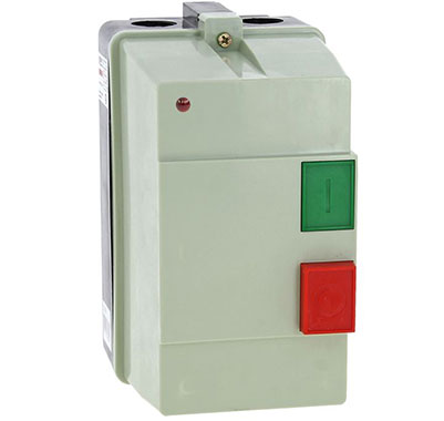

Магнитный пускатель, по сути, является расширенной версией контактора: к нему добавляют тепловое реле для защиты от перегрузок и иногда кнопки управления. В нашей компании мы часто поставляем такие устройства для заводов, где они управляют двигателями конвейеров, насосов или вентиляторов. Главное преимущество – надежность в условиях высокой влажности или пыли, что типично для иркутских производств.

AC-3 – самая распространенная категория для асинхронных двигателей с короткозамкнутым ротором. Здесь контактор справляется с пусковыми токами в 5-7 раз выше номинала, а потом переходит в режим удержания. Это классика для конвейеров или насосов: запуск, работа, остановка. Я помню проект на лесопилке, где AC-3 пускатели работали годами без сбоев.
AC-4 – для тяжелых режимов, включая толчковый пуск, реверс и торможение противотоком. Пусковые токи могут достигать 10-кратного значения, и контакты изнашиваются быстрее. Такие устройства мы ставим на краны или лифты, где нужна быстрая смена направления.
