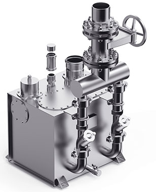

Особенности обслуживания компактных установок
Малые станции, например канализационная насосная установка Delta KNS LFT, используемые в частных домах либо на небольших объектах, имеют другую компоновку. Насосы нередко располагаются в сухом машинном отделении или внутри герметичного пластикового модуля.
Специфика сухой установки
В моделях Delta-KNS-LFT агрегаты могут быть вынесены из мокрой зоны.
  • Обслуживание проводится в чистом помещении, без спуска в колодец.
  • Для ревизии требуется стандартный набор инструмента сантехника, демонтаж двигателя занимает минимум времени.
Типичные задачи при эксплуатации
Компактные системы требуют внимания к ряду узлов.
  • Режущий механизм, если он установлен, подвержен наматыванию волокон, салфеток. Лезвия и вал необходимо периодически очищать.
  • Встроенный фильтр и стенки бака подвержены зарастанию жировой пленкой. Жировые отложения ухудшают работу датчиков уровня, их нужно удалять.
  • Герметичность фланцевых соединений, хомутов и патрубков проверяется регулярно, поскольку даже малый подсос запаха в помещении сразу заметен.
