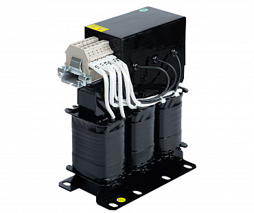

 синус-фильтр для преобразователей частоты VEDA VDF
Вы установили преобразователь частоты VEDA VFD, и двигатель теперь работает плавно, экономя энергию. Кажется, цель достигнута. Но часто на этом этапе совершают роковую ошибку — экономят на защите самого частотника и подключенного к нему оборудования. Шумные двигатели, перегрев подшипников, ложные срабатывания защит и даже выход из строя дорогостоящих датчиков — все это может быть следствием работы «голого» ПЧ. К счастью, эти проблемы решаемы. В линейке VEDA предусмотрен целый арсенал силовых опций для преобразователей частоты VEDA VFD, главными «тяжеловесами» среди которых являются синус-фильтры. Эта статья объяснит, как эти устройства работают, когда они критически необходимы, и как их правильный выбор превращает вашу систему привода из источника проблем в эталон надежности.

Синус-фильтр (дроссель-конденсаторный фильтр) — это пассивное устройство, которое устанавливается между выходом ПЧ и двигателем. Его задача — «сгладить» импульсный сигнал с ПЧ, превратив его в чистую, плавную синусоиду, максимально приближенную к сетевой.
Принцип работы прост: катушка индуктивности (дроссель) сглаживает резкие скачки тока, а конденсатор шунтирует высокочастотные составляющие. В результате на клеммы двигателя поступает «очищенный» сигнал.
