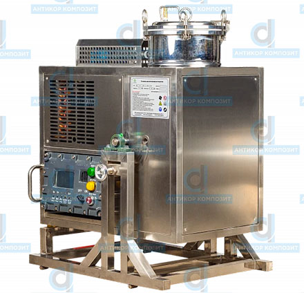

Дистилляторы растворителей применяются в лакокрасочной промышленности, автосервисах, мебельном производстве и типографиях для очистки, восстановления и повторного использования загрязнённых растворителей. Чтобы оборудование работало стабильно, необходимо регулярно проводить техническое обслуживание и строго соблюдать правила эксплуатации.
Несоблюдение требований может привести к авариям, поломкам и пожаро- или взрывоопасным ситуациям. Компания Антикор Композит поставляет дистилляторы растворителей с документацией по техническому обслуживанию и консультирует по вопросам безопасной эксплуатации.
Почему обслуживание дистиллятора важно для окрасочного производства
В покрасочных линиях растворители постоянно используются для промывки безвоздушных и поршневых распылителей, очистки шлангов, баков и фильтров, а также обезжиривания деталей перед окраской.
Если дистиллятор работает с нарушениями или не обслуживается, чистота растворителя снижается. Это приводит к:
  • засорению оборудования;
  • нарушению подачи ЛКМ;
  • росту расходов на растворитель;
  • увеличению риска аварий и пожара.
Регулярное обслуживание позволяет избежать этих проблем и сохранить экономический эффект от оборудования.
Основные правила обслуживания дистилляторов
Очистка испарительного бака
После каждого цикла дистилляции удаляйте остатки загрязнений из рабочего бака. Концентрированный осадок утилизируется или перерабатывается отдельно. Своевременная очистка предотвращает накопление смол и пигментов, которые со временем ухудшают теплообмен и снижают производительность установки.
Проверка уплотнений и герметичности
Контролируйте состояние сальников, прокладок и клапанов не реже одного раза в неделю. Любые повреждения заменяйте сразу — утечки паров растворителя создают прямую угрозу пожарной безопасности.
Очистка фильтров
Промывка или замена фильтров обеспечивает стабильную работу насоса и предотвращает засоры. Рекомендуется выполнять это после 10–15 рабочих циклов или в соответствии с инструкцией производителя.
Контроль температуры и давления
Следите, чтобы температура нагрева не превышала допустимую для конкретного растворителя. Датчики температуры и давления с функцией автоматического отключения при критических значениях — обязательный элемент безопасной эксплуатации.
Проверка насосов и конденсаторов
Насосы должны подавать диатермическое масло или растворитель без перебоев. Конденсаторы охлаждения — воздушные или водяные — проверяются раз в месяц на отсутствие загрязнений и повреждений.
Проверка электрической системы
Все цепи должны быть искробезопасными. Регулярно проверяйте исправность датчиков и элементов автоматики: отказ электроники в зоне с парами ЛВЖ — прямой путь к аварии.
Безопасность при работе с дистилляторами
Дистилляторы работают с легковоспламеняющимися растворителями, поэтому требования безопасности носят критический характер. Ознакомиться с классами взрывозащиты и характеристиками конкретных моделей можно в каталоге оборудования Антикор Композит.
Взрывозащищённое исполнение
Все двигатели, насосы и вентиляторы должны иметь взрывозащищённое исполнение. Корпуса и проводка обязаны исключать образование искр при любых условиях эксплуатации.
Вентиляция помещения
Обеспечьте постоянное удаление паров растворителей из рабочей зоны. В промышленных окрасочных линиях применяются вытяжные системы и датчики концентрации ЛВЖ, которые сигнализируют об опасном уровне паров.
Температурный контроль и вакуумный режим
Вакуумная дистилляция снижает температуру кипения растворителей, что уменьшает энергопотребление и риск перегрева. Контроль температуры в режиме реального времени — один из ключевых инструментов предотвращения воспламенения.
Дублирование систем безопасности
Резервные датчики и независимые системы аварийного отключения предотвращают аварии при отказе основного оборудования. Одного уровня защиты в работе с ЛВЖ недостаточно.
Обучение персонала
Все сотрудники должны знать, как безопасно запускать, обслуживать и останавливать дистиллятор. Особое внимание уделяется работе с ЛВЖ и действиям при обнаружении утечки паров растворителя.
Последствия несоблюдения правил
  • Снижение качества растворителя — засоры и поломки окрасочного оборудования;
  • Рост расхода свежего растворителя — увеличение себестоимости производства;
  • Риск воспламенения или взрыва — угроза персоналу и имуществу предприятия;
  • Снижение производительности линий — незапланированные простои и дополнительные расходы.
Регулярная очистка, проверка уплотнений и фильтров, контроль температуры и давления обеспечивают стабильную работу установки. Взрывозащищённое исполнение, правильная вентиляция и подготовленный персонал минимизируют риски. Соблюдение этих правил сокращает расходы на растворители, повышает производительность и продлевает срок службы оборудования.
