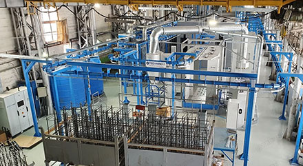

Внедрение автоматизированных или ручных участков окрашивания требует не только закупки оборудования, но и строгого соблюдения технологических регламентов. Современные системы порошковой покраски представляют собой сложный комплекс, где каждый узел напрямую влияет на финальное качество изделия. Ошибки на этапе инжиниринга могут привести к колоссальным убыткам из-за высокого процента брака и перерасхода энергии.
