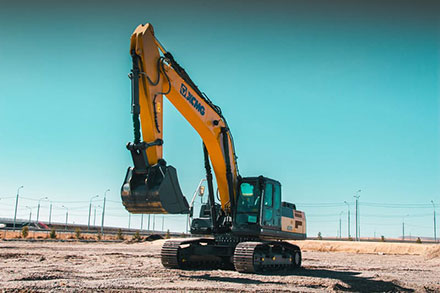

Как выбрать объём ковша экскаватора
Объём ковша напрямую влияет на производительность, расход топлива и возможность работы в заданных условиях. Например, экскаваторы 1м3 подходят для разработки котлованов, погрузки грунта и большинства общестроительных задач. Однако выбирать ковш только по его вместимости нельзя: необходимо учитывать класс машины, тип грунта, глубину копания и условия площадки.
Первый критерий — масса и мощность экскаватора. Каждый производитель указывает допустимый диапазон ковшей для конкретной модели. Слишком большой ковш увеличивает нагрузку на гидравлику, стрелу и ходовую часть, снижает устойчивость машины и ускоряет износ узлов. Ковш меньшего объёма уменьшает нагрузку, но увеличивает количество рабочих циклов и продолжительность работ.
Второй фактор — характеристики грунта. Для песка, чернозёма и других рыхлых материалов можно использовать ковш большей вместимости. При работе с плотной глиной, щебнем или промёрзшим грунтом требуется усиленная конструкция меньшего объёма. Такой ковш легче заполняется и создаёт меньшую нагрузку на технику. Для скальных пород применяют модели с износостойкими зубьями и дополнительным усилением корпуса.
Также учитывают вид работ. Для разработки котлованов и погрузки грунта в самосвалы подходят стандартные землеройные ковши. Узкие траншейные модели используют при прокладке труб и кабелей. Планировочный ковш нужен для выравнивания откосов, расчистки территории и формирования профиля поверхности. Его ширина больше, но глубина и вместимость отличаются от параметров обычного ковша.
На выбор влияет и доступное пространство. На тесной площадке крупный ковш может мешать точному маневрированию и создавать риск повреждения коммуникаций или сооружений. При погрузке необходимо сопоставить объём ковша с вместимостью кузова самосвала. Рациональное количество циклов сокращает простой транспорта и упрощает организацию работ.
Следует учитывать фактическое наполнение ковша. Номинальный объём не означает, что за каждый цикл машина переместит указанное количество материала. Коэффициент заполнения зависит от плотности, влажности и сыпучести грунта, а также от квалификации оператора.
Перед арендой или покупкой техники необходимо определить объём работ, свойства грунта и требования проекта. Затем параметры ковша сопоставляют с техническими характеристиками экскаватора. Такой расчёт помогает обеспечить требуемую производительность без перегрузки машины и лишних затрат.
