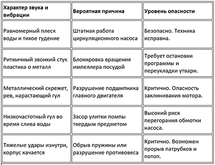

Анализ звуков: норма или повод для тревоги
Определить природу неисправности помогает слух. Разные узлы издают специфические акустические сигналы при поломке. Сравнительная таблица помогает классифицировать проблему.
