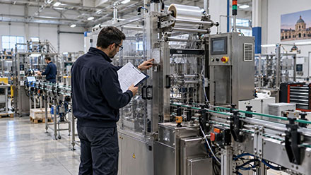

5. Новое и бывшее в эксплуатации оборудование требуют разной приемки
При покупке новой машины основные параметры можно проверить по спецификации и заводской документации. С бывшим в эксплуатации оборудованием этого недостаточно.
До оплаты желательно получить фотографии и видео работы оборудования, если его еще не демонтировали. На видеозаписи полезно увидеть не только включенную панель управления, но и выполнение полного рабочего цикла.

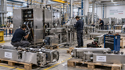

 Демонтаж производственной линии в Италии перед перевозкой
Для крупной производственной линии отправка начинается задолго до загрузки автомобиля.
Сначала определяют, какие модули можно перевозить в собранном виде, а какие придется отсоединить. После этого маркируют кабели, трубопроводы, датчики и другие соединения.
Фотографии каждого этапа демонтажа заметно облегчают последующую сборку. Особенно полезно фотографировать разъемы и маркировку до их отсоединения.
Мелкие детали, крепеж и сменную оснастку лучше упаковывать отдельно с указанием, к какому узлу они относятся. Иначе после нескольких перегрузок небольшие компоненты легко потерять среди основной партии.
Для сложной линии можно заранее составить перечень грузовых мест, связав каждое из них с конкретным участком оборудования.

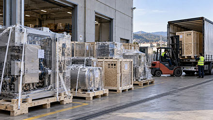

8. Упаковку нужно выбирать под конструкцию машины
 Промышленное оборудование в Италии подготовлено к международной перевозке
Промышленное оборудование редко представляет собой простой прямоугольный груз. У него могут быть выступающие панели, сенсорные экраны, патрубки, шкафы управления, моторы, конвейерные элементы и хрупкие датчики.
Пленки и стандартной паллеты для такой техники бывает недостаточно.
Перед упаковкой стоит определить наиболее уязвимые элементы. Некоторые компоненты лучше снять и перевезти отдельно, другие — дополнительно зафиксировать внутри конструкции.
Для защиты оборудования могут использоваться паллеты, деревянные ящики или обрешетка. Выбор зависит от размеров, массы и конструкции конкретной машины.
Важно учитывать и условия на маршруте. Даже если оборудование едет в закрытом транспорте, ему предстоят погрузка, возможная перегрузка и выгрузка. Упаковка должна защищать технику не только при движении, но и во время этих операций.
