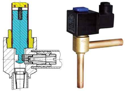

1. Импульсно-модулирующие ЭРВ (ЕХ2). Обеспечивают питание испарителя в прерывистом режиме и может работать на очень малых перепадах давления. Может использоваться с любыми хладагентами и маслом в диапазоне до 17,2 кВт (R22). Диапазон регулирования производительности от 10 до 100 %. ЕХ2 совмещает в себе функции расширительного (точно поддерживает перегрев) и соленоидного (перекрывает жидкостной трубопровод) вентилей. Перегрев не менее 3 оС (у механических ТРВ не менее 6…8 оС).

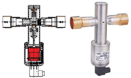

Рис. 2. Конструкция ЭРВ ЕХ2
2. ЭРВ с шаговым двигателем (ЕХ5…ЕХ8). Состоит из вентиля и шагового двигателя. Шаговый двигатель расположен в верней части и соединен напрямую с керамической задвижкой для обеспечения более надежного и простого привода. Дополнительным фактом подтверждения надежности является герметичный корпус, изготовленный из нержавеющей стали, позволяющий избежать утечек. Питание испарителя осуществляется плавно, в непрерывном режиме. Рекомендуется использовать при производительности от 20 кВт. ЭРВ с шаговым двигателем от Alco Controls позволяют экономить электроэнергию, обеспечивают более точный температурный контроль и имеют увеличенный рабочий диапазон. Могут использоваться с любыми хладагентами (CFC, HCFC и HFC), что делает его универсальным.
Рис. 3. Конструкция ЭРВ ЕХ5…ЕХ8
Шаговые ЭРВ обеспечивают стабильную и эффективную работу системы при полной нагрузке или при постоянном давлении конденсации. Работа шагового двигателя вентиля не зависит от перепада давлений в вентиле. Стабильное поддержание заданных параметров происходит благодаря высокой надежности внутренней конструкции, разработанной и запатентованной Alco Controls, и имеющей перспективное направление. Данная конструкция позволяет увеличить срок службы ЭРВ, а за счет 100 %-го перекрытия трубопровода позволяет отказаться от соленоидного вентиля.

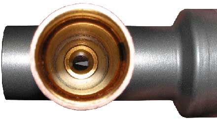

Рис. 4. ЭРВ в разрезе
Рис. 5. Сечение вентиля ЕХ5
