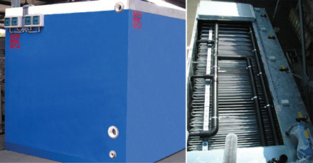

3. Теплоизолированный бак - аккумулятор холода;

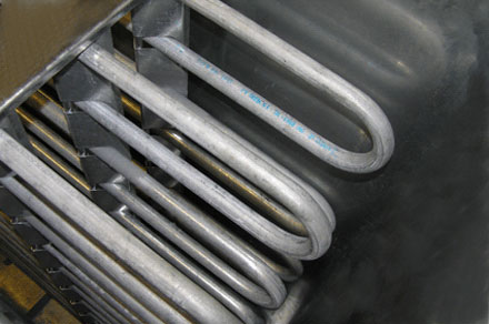

1. Погружной змеевиковый испаритель.

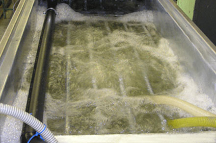

2. Система барботажа.
3. Система контроля толщины льда.
4. Теплоизолированный бак.
Бак льдоаккумулятора внутри выполнен из оцинкованной или нержавеющей стали, а с наружной стороны защищен кожухом из окрашенной оцинкованной стали. Как змеевики, так и все прочие элементы испарителя могут быть изготовлены из нержавеющей стали. Перемешивание воды в баке осуществляется по принципу барботажа воздуха, что обеспечивает равномерную температуру воды и существенно повышает коэффициент теплоотдачи во время таяния льда.
