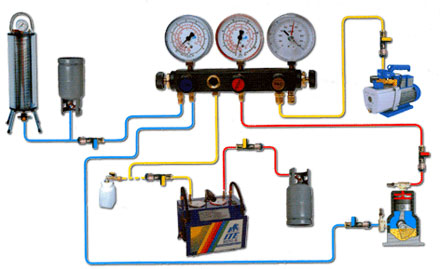

Рис.1. Схема подключения сервисного оборудования к холодильному контуру.

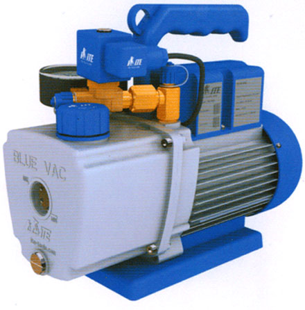

Рис. 2. Вакуумный роторно-пластинчатый насос ITE.
Компания «Промхолод» представляет двухступенчатые вакуумные пластинчато-роторные насосы серьезно зарекомендовавшей себя фирмы ITE (Бельгия). Насос состоит из цилиндрического корпуса, внутри которого эксцентрично вращается ротор, в котором имеются пазы, и в них возвратно-поступательно движутся пластины. При вращении ротора пластины под действием центробежной силы прижимаются к стенкам цилиндрической камеры и, уплотняясь масляной плёнкой, делят пространство на отдельные рабочие ячейки. На угле поворота ротора, при котором объём рабочих ячеек увеличивается, они соединяются со всасывающим патрубком и происходит всасывание. Затем рабочие ячейки отсоединяются от всасывающего патрубка, объём их уменьшается, и в них происходит сжатие откачиваемого газа. На определённом угле поворота ротора ячейки соединяются с нагнетательным патрубком, и благодаря уменьшению объёма рабочих ячеек газ из них выбрасывается в нагнетательный патрубок. Для уменьшения влияния на производительность пластинчато-роторного вакуумного насоса переноса газа со стороны нагнетания на сторону всасывания в защемлённом объёме, в нижней части цилиндрического корпуса и торцевых крышках выполнено ряд отверстий. Через эти отверстия сжатый газ из защемлённого объёма по кольцевым каналам перепускается в рабочую ячейку, в которой начался процесс сжатия. В полость сжатия для смазки трущихся деталей и уплотнения зазоров подаётся масло через трубопроводы. Для уплотнения торцевых зазоров применяются уплотнительные кольца, которые прижимаются к торцовым крышкам пружиной. Уплотнение вала осуществляется торцовым сальником.
Вторая ступень вакуумного насоса необходима для достижения остаточного давления порядка 0,016-0,2 мБар (величина вакуума), что является одним из достоинств насоса. Также стоит отметить и другие важнейшие показатели насоса - быстрота действия и простота обслуживания.

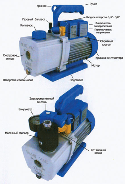

Рис. 3. Устройство вакуумного насоса ITE.
Грязь, попадающая из системы, может привести к серьезным повреждениям внутренних частей насоса. Поэтому мы рекомендуем чаще менять масло. Для насоса идеально подходит масло ITE. Насос должен быть разогрет перед сливом масла. Перед длительным хранением необходимо сливать из насоса отработанное масло и заправлять новым. Уровень масла проверяется только при включенном насосе.
Электромагнитный клапан, который легко монтируется на входном отверстии вакуумного насоса, обеспечивает сохранение вакуума в системе в случае прекращения работы вакуумного насоса. Вакууметр позволяет контролировать систему после ее вакуумирования на предмет утечек. Масляный фильтр предотвращает попадание паров масла в атмосферу, а обратный клапан на входе насоса предотвращает попадание масла из насоса в систему при остановке мотора, который имеет защиту от перегрева. Кроме этого насос имеет принудительное воздушное охлаждение.
Температура холодного старта насоса 0 оС. Для гарантии беспроблемного старта насоса при более низких температурах используется нагреватель картера. Насос поставляется с различными электрическими подсоединениями. Он может работать с CFC, HCFC и HFC хладагентами. При работе с CFC и HCFC хладагентами мы рекомендуем для вакуумного насоса использовать минеральное масло ITE, а при работе с HFC хладагентами- синтетическое масло ITE.
