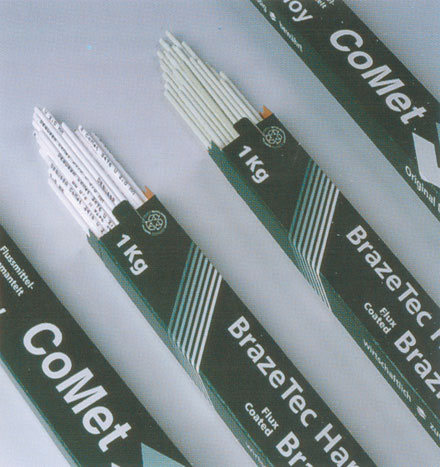

Рис.1 Весь спектр припоев BrazeTec

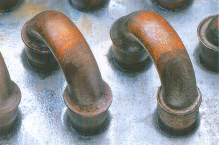

Рис.2 Припои BrazeTec без содержания кадмия
Из широкого спектра твердых припоев без содержания кадмия «Промхолод» предлагает нижеследующие твердые припои в виде прутков с оболочкой из флюса( т.е. метал с покрытием). По техническим условиям для оболочки из флюса содержание серебра в оболочке прутков припоя ниже, чем доля серебра в чистых прутках припоя. Состав чистых прутков припоя, разумеется, соответствует приведенному составу твердых припоев без содержания кадмия.

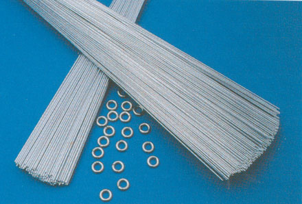

Рис.4 Припои для пайки алюминия

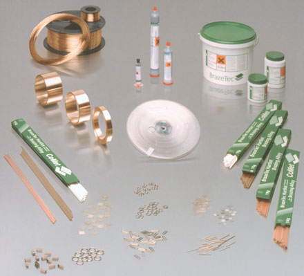

Формы поставки твердых припоев BrazeTec: проволока, прутки, связка, многослойный припой, припой с оболочкой из флюса, фасованные элементы (кольца, сегменты, штампованные и гнутые элементы, пластинки, шайбы, диски с отверстием).
Рис.5 Прутки твердого припоя в оболочке из флюса
