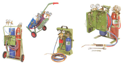

Компания «Промхолод» представляет новинки продукции немецкой фирмы PERKEO, изготовляющей оборудование для газовой пайки, а также горелки, редукторы, шланги, предохранители, вентили, приборы для всех известных видов газов, баллоны с газом и многое другое. Идя в ногу со временем, PERKEO предлагает профессионалам широкий спектр продукции, который постоянно обновляется. За годы успешной работы фирма PERKEO заслужила признание специалистов в области монтажа оборудования для холодоснабжения и кондиционирования и заняла достойную позицию, как на немецком, так и на мировом рынке.
Теперь продукция PERKEO появилась и на российском рынке. Обслуживание клиентов в России осуществляется благодаря компании «Промхолод», которая сопровождает продукцию PERKEO консультациями и гарантийным обслуживанием.
Высокое качество продукции достигается благодаря тому, что сборка оборудования производится вручную в Германии, с использованием высококачественных материалов (сталь, тефлон, медь), и проходит многоуровневый контроль. Продукцией PERKEO пользуются такие компании как BMW, Porsche, VW, Opel, Bosch, Siemens, Linde, Henkel, WIKA, HANSA, DaimlerChrystler, Dunlop, Немецкая железная дорога и многие другие, что говорит само за себя.

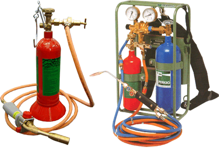

При монтаже холодильных установок применяют посты, использующие смесь пропана и кислорода или ацетилена и кислорода как наиболее подходящие по температуре пламени. Посты оснащены горелками, в которых смешиваются пропан и кислород(или ацетилен и кислород), подаваемые по шлангам от редукторов. Редукторы поставляются в комплекте с защитными резинками манометров и предохранительными обратными клапанами.

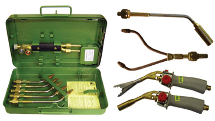

Рукоятка горелки оснащена вентилями из высококачественной стали, которые служат для точной регулировки газо- и кислородоснабжения. Смесительная трубка горелки, изготовленная из высококачественной стали и тефлона, оснащена наконечником. Наконечники засоряются, поэтому в комплект входят иглы для их прочистки. Использование высококачественных материалов обеспечивает основное преимущество PERKEO –надёжность и долговечность.
