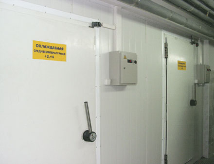

Холодильные камеры подразделяются по температурному режиму на:
среднетемпературные холодильные камеры (температура в камере +15°С ... -5 °С);
низкотемпературные холодильные камеры (температура в камере -15 °С ... -25 °С);
морозильные или холодильные камеры шоковой заморозки (температура в камере -25 °С ... -35 °С).

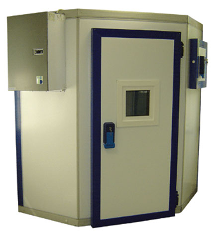

1. Сборно-разборные камеры.
Широкий ассортимент панелей позволяет конструировать холодильные камеры самых разнообразных типоразмеров. Благодаря сборно-разборной конструкции холодильной камеры можно преобразовывать путем добавления новых панелей или смонтировать повторно на новом месте. Данный факт определил популярность сборно-разборных камер, позволяя более эффективно использовать имеющиеся площади предприятия.
Существует два типа соединения сборно-разборных камер:
А) Замковое соединение. Все элементы соединяются при помощи встроенных эксцентриковых крючковых замков, корпус и механизм которых выполняется из коррозионноустойчивых материалов. Стыки элементов выполнены без металлических соединений (без мостиков холода). При монтаже специальным ключом замки стягивают панели, обеспечивая их плотное соединение, и эксцентриковый запор блокирует замок от самопроизвольного открывания, например, при вибрации. При многократных циклах сборки-разборки, теплоизоляционные свойства камеры практически не нарушаются.

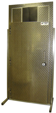

Б) Соединение типа «шип-паз», когда все соединения устанавливаются путем простого нажатия на панель. Стоят такие камеры несколько дешевле замковых, но частая сборка-разборка камер не рекомендуется. В комплект входит холодильная дверь (по желанию – правая или левая) распашная с фурнитурой, обогрев двери от примерзания, замок, имеющий встроенную систему аварийного выхода персонала.

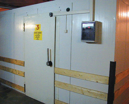

2. Строительные холодильные камеры.
Строительное соединение панелей, посредством уголков и строительной фурнитуры на месте монтажа. Толщина таких панелей для среднетемпературных камер составляет 75, 80 мм, для низкотемпературных – 100, 120 и 150 мм. Пол изолируется ППУ сэндвич-панелями и покрывается влагостойкой фанерой.
Преимущества такого вида соединения в том, что камеру можно смонтировать в помещении любой конфигурации. В итоге этот вариант соединения оказывается самым экономичным, но и самым трудозатратным.

Надежность поддержания требуемой температуры хранения в значительной мере определяется качеством холодильного оборудования. Для относительно небольших объемов камеры обычно используют агрегаты типа моноблок, би-блок и сплит-система. Наибольшую популярность приобрело оборудование производства итальянской фирмы Technobloсk, которое обладает рядом преимуществ. Прежде всего, это заводская сборка и заводской уровень готовности, а также комплектующие от ведущих европейских фирм-производителей. Оборудование работает в полностью автоматическом режиме благодаря микропроцессорному блоку управления, имеет многоступенчатую систему автоматической защиты (по температуре, давлению, напряжению, току), конденсатор воздушного охлаждения, рациональную компоновку. Среднетемпературные агрегаты рассчитаны на поддержание температур хранения в диапазоне от +15 °С до -5 °С, низкотемпературные - для камер с температурами от -18 °С до -25 °С.
Для оборудования характерно удобство монтажа и технического обслуживания. Фирма выпускает большую номенклатуру моделей, что облегчает выбор необходимого агрегата.
Поставляемые на российский рынок агрегаты Technoblock адаптированы к российским климатическим условиям и проходят комплексную проверку перед отправкой с завода. Холодильные агрегаты Technobloсk дополнительно могут быть оснащены для работы на улице. В наличии есть модели, которые могут работать при температурах от -40 °С до +45 °С.
