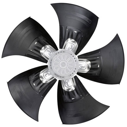

Специалисты компании ebmpapst совершили революцию в осевых вентиляторах, создав новый стандарт HyBladeTM. Новая, уникальная на сегодня конструкция гибридной лопасти делает осевые вентиляторы от ebmpapst еще тише, еще эффективнее и долговечнее, чем когда-либо ранее. Впервые для лопастей вентиляторов HyBladeTM использовалась опорная конструкция, выполненная из высокопрочного коррозионно-стойкого алюминиевого сплава, вместе с корпусом, выполненным из специального усиленного волокном пластика.
Их оптимальная конфигурация относительно воздушных потоков позволяет достичь очень больших преимуществ в части шума и повышенных уровней эффективности в сравнении с традиционными лопастями вентилятора.
Мощное сочетание

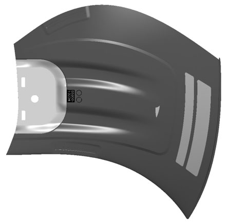

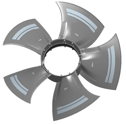

Компания ebmpapst - первый производитель, использующий опорную структуру, сделанную из высокопрочного коррозионно-стойкого алюминиевого сплава, вместе с корпусом, выполненным из специального усиленного волокном пластика, для лопастей аксиальных вентиляторов HyBladeTM. Свойства обоих материалов идеальным образом сочетаются друг с другом.
Входная часть из алюминия принимает на себя механические усилия во время работы и обеспечивает постоянное соединение с ротором, в то время как пластмасса окружает структуру и придает оптимальную форму в отношении потока воздуха. Одновременно корпус, сделанный из пластика, также позитивно влияет на общий вес вентилятора.
Профильный контур позволяет достичь значительных преимуществ в части шума в сравнении с традиционными лопастями вентилятора. Этот контур оптимизирован относительно потока воздуха.
Чтобы обеспечить соответствие руководствам по качеству, действующим на ebmpapst, были проведены обширные испытания и расчеты с целью обеспечения надежности этой новой технологии. С HyBladeTM ebmpapst устанавливает новые стандарты в области технологии вентиляторов путем улучшения шумового поведения с сохранением максимальных уровней эффективности.
