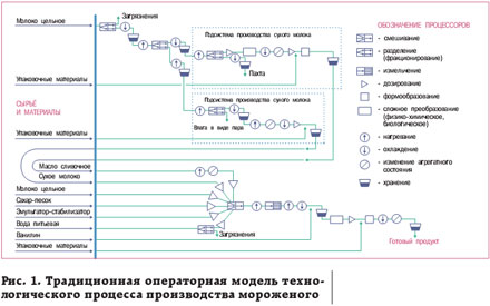

По традиционным технологиям, масло и сухое обезжиренное молоко (СОМ) заложены во все рецептуры и составляют основную долю себестоимости мороженого. Но они, в свою очередь, вырабатываются из того же сырого молока, поступающего с фермы. Если отразить процесс от базовых первоэлементов, выходит следующая символьная технологическая схема общепринятой технологической цепочки (рис. 1), называемая операторной моделью.
В этой схеме производитель мороженого прямо-таки ритуально и обреченно оплачивает в получаемом масле и СОМ чье-то сырье неизвестного качества, возмещает стоимость его переработки на каких-то заводах с неизвестной технологией и неизвестно когда. Традиционной технологии сопутствуют таинственные расходы многих исходных ресурсов, чужая затратная энергетика, упаковка, зарплата, отданная на сторону прибыль и т. п. В цене поставки указанных сырьевых компонентов «сидит» и предыдущее хранение полуфабрикатов в дорогостоящих холодильных камерах до момента доставки всего этого к мороженщикам.
Далее самое поразительное: закупленное масло и сухое молоко опять-таки распаковывают и растворяют в горячей воде, возвращая их почти в исходное состояние посредством применения дополнительного специального оборудования, с излишними уже затратами материальных и энергетических ресурсов, заработной платы! Хотя еще древнеримские законодатели при определении наказания соблюдали в римском праве постулат: Non bis in idem, что означает: «Не дважды за то же!». А в производстве мороженого сами себя наказываем лишней работой и двойными расходами, не забывая мудреными современными фразами (заимствованными в значительной части из английского языка), виртуально формировать какие-то таинственные пути повышения эффективности производства…

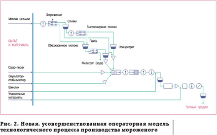

По методике мышления Аристотеля получается так: подсистемы выработки сливочного масла и сухого обезжиренного молока, выделенные пунктирной рамкой в первой операторной модели, являются излишними и ненужными в потоке создания ценности именно мороженого. Отсюда возникла и окрепла мысль: нельзя ли последовать дальше рекомендациям мудрого древнего грека о рациональном мышлении и выбросить указанные дорогостоящие промежутки, оставив молоко на входе и мороженое на выходе? Операторная модель нового технологического процесса (рис. 2) получилась намного проще даже зрительно. А уж о капитальных и текущих затратах и говорить нечего, они существенно ниже.
То, что обычно находится в затратной части, в новой схеме исключается, прямиком переходя в прибыль, при неизменной цене реализации! Рентабельность подобного производства становится исключительно высокой за счет «спрямления» бизнес-процессов с устранением излишеств в конкретно рассматриваемой технологии. Больше того, ярко выраженный натуральный сливочный вкус, за которым «гоняются» производители, теперь как бы сам собой переходит из молока в жидкие сливки, а из них – в мороженое. В отличие от традиционной схемы процесса, поток товара получается только свежим, так как молоко с утренней дойки уже к вечеру преобразовано в упакованные порции холодного продукта.

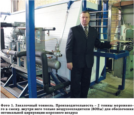

Для реализации схемы в производстве пришлось применять новейшую элементную базу, с целью обеспечения надежности функционирования отдельных технологических операций, разработать единственную в России управленческо-технологическую компьютерную программу ведения процесса. Что касается оборудования, посмотрите, к примеру, на фотографию закалочного тоннеля (фото 1) производительностью 2 тонны мороженого в смену, внутри которого только воздухоохладители (ВОПы) для обеспечения оптимальной циркуляции морозного воздуха, однако внутри нет вообще ни одного движущегося механизма перемещения, требующего обслуживания!

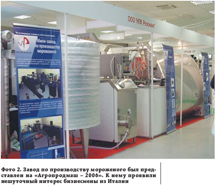

Завод был выставлен на «Агропродмаше - 2006», где вырабатывал натуральное мороженое (фото 2). Получено положительное заключение торгово-промышленной палаты РФ, имеются необходимые сертификаты. К нему проявили нешуточный интерес бизнесмены из Италии, с XIII века являющейся законодателем европейской моды на холодное лакомство. Они-то прекрасно понимают, что экономичность начинается при формировании процесса с его головы, а не путем зачистки хвостов, с их специфичным запахом. Главенствует в этом деле разработанный и применяемый способ производства, а оборудование только его воплощает. Никакое оборудование в рамках прежнего способа не даст рывка вперед в деле снижения себестоимости. По этой причине крупные комбинаты вряд ли смогут перешагнуть через свои давно сформированные психологические установки, чтобы начать внедрять новую технологию. Для получения хороших результатов требуется коренная перестройка всего производства совсем на иной основе. Какие-то работники, специалисты и целые подразделения могут оказаться ненужными, ведь экономия имеет и такую неприятную оборотную сторону… Кто захочет осваивать новое, для того чтобы в итоге сделать себя лишним? А вот малый и средний бизнес, не стесненный традициями и привычками в деле выпуска мороженого, вполне может организовать прибыльное для себя дело с гарантией самого высокого качества. Когда что-то делаешь впервые, все равно, какую технологию осваивать. И уж лучше ту, которая по всем параметрам прогрессивнее и быстрее окупает себя.

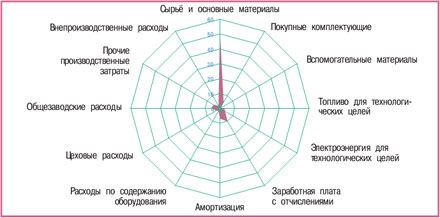

Давайте посмотрим, какие затраты несет изготовитель мороженого в условиях малого производства. Для удобства восприятия структура представлена профилограммой (см. рис. 1).
Как куранты на Спасской башне под Новый год, большая стрелка четко указывает на основную составляющую – сырье. В любом мороженом (на молочной основе) жиры, белки, углеводы представлены сливочным маслом, сухим обезжиренным молоком, свекловичным сахаром. Так откуда же появится высокая прибыль у мороженщика, работающего по традиционной технологии, если почти всю ее «слизали» производители масла и энергозатратного сухого молока, транспортники и крупные оптовые базы? Путь минимизации расходов – исключить посредников: взять молоко с ближней фермы (а это уже 75% в сырьевой себестоимости продукции), удалить из него воду наиболее дешевым способом, добавить сахара, немножко эмульгатора-стабилизатора и совсем чуть-чуть ванилина. Далее – по технологическому маршруту со всеми остановками. Вся прибыль, которую раньше кусочками ухватывали другие, достается ЕДИНСТВЕННОМУ производителю. Узнаете реализацию вышеизложенного желания малого бизнеса «все и сразу»? При наших расстояниях и пока еще не совсем хороших дорогах, продукция малых предприятий по объему – не конкурент крупным хладокомбинатам и гигантским фабрикам. «Малыши» смогут эффективно работать там, где есть немного молока – до 3 т/сутки и куда невыгодно завозить издалека мелкие партии быстро тающего продукта. И медведь, и заяц живут в одном лесу, но они друг другу не конкуренты. Точно так же и в данном случае - никакой агрессии нет. По описанной технологии гиганты работать не будут, для этого надо не только кардинально переделывать существующее производство, но вначале подготовить крупную сырьевую сельскохозяйственную базу.
