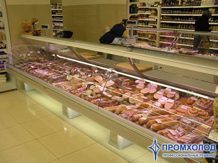

Существует необходимость соблюдения персоналом торгового предприятия всех правил эксплуатации и использование по прямому назначению данного оборудования. Все нормы и условия приведены в его техническом паспорте. Но, к сожалению, многие пользователи забывают даже заглянуть в документацию. И пытаются интуитивно или, хуже того, методом проб и ошибок провести настройку автоматики оборудования. В результате появляется отклонение от номинальных режимов работы, повышенный износ агрегатов. А главное, портятся продукты. Поэтому мы не устаем повторять: ознакомьтесь с инструкцией! Как правило, там есть ответы на все вопросы. В случае возникновения каких-то проблем технического порядка свяжитесь с поставщиком или сервисной службой. Еще одна головная боль для сервисных служб - использование оборудования не по назначению. Часто мы сталкиваемся с чрезмерно перегруженными экспозиционными площадями витрин, горок и морозильных ванн. Продавцы пытаются выложить на витрину буквально весь суточный запас, перекрывая при этом воздухозаборники и испарители. Естественно, нагрузка на агрегат многократно возрастает, что ведет к его скорейшему износу. Высота загрузки при выкладке товара в холодильных или морозильных витринах не должна превышать 150 мм над уровнем поддона.
